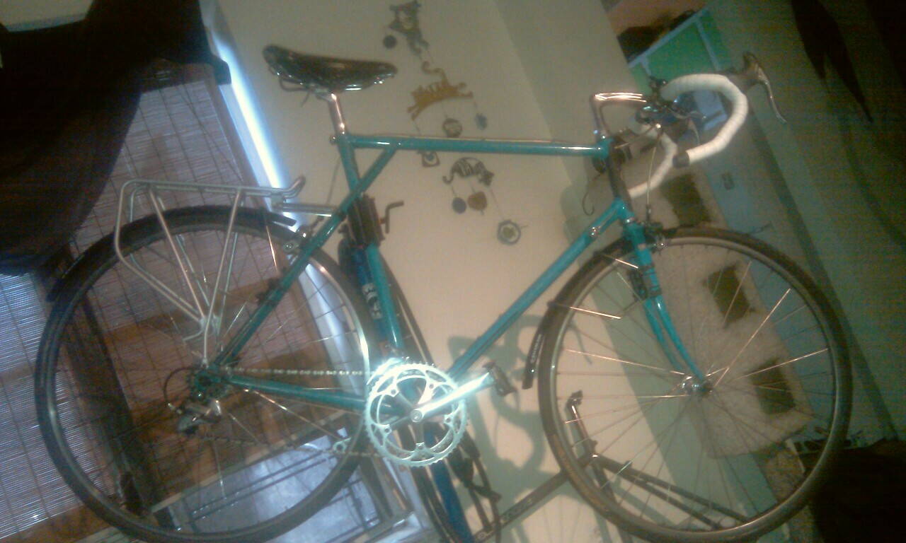

пытаюсь вычислить макс. размер фотки
IMAG0193.jpg [ 211.71 КБ | Просмотров: 2638 ]

это мой Shogun хеленик сейчас буду отдельную тему о нем делать
