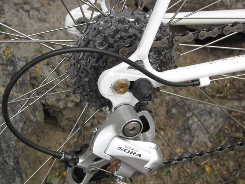

Buba писал(а):
А какой лучше? Прямо на краску клеить?
Я брал суперклей, прямо на краску.
Пока там тросики проходили в рубашках, грязь собиралась в этих рубашках и ухудшала работу переклюков.
А так тросики не загрязняются, можно фото, как это выглядит на велосипеде?

SanYA писал(а):
А я цельную рубашку на Грязепеде поставил :oops: От моноблока до переклюка метр,56 :D
Можно.
Сорри, но мыть вел было некогда :smile:

SanYA писал(а):
Можно.
Так же сделал,доволен,рубашки грязью не набиваются.

SanYA писал(а):
Kostas писал(а):
Кстати по бонкам.
Настоятельно рекомендую тросики под кареточным узлом проводить, как в современных аппаратах, через такой прибамбас:
Simano SM-SP18-T или подобные
Не паяйте бонки возле кареточного узла.
Сверлить отверстия и нарезать резьбу не надо - посадите на клей. Его потом тросами прижмёт навсегда.
Заметно облегчается ход тросиков и качество переключения.
