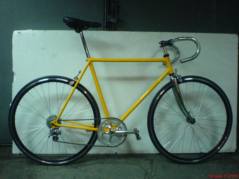

Просто чтобы было...
Проект не доделан.
426155.JPG [ 80.74 КБ | Просмотров: 1703 ]
426170.JPG [ 58.21 КБ | Просмотров: 1703 ]
426187.JPG [ 67.91 КБ | Просмотров: 1703 ]
426180.JPG [ 70.86 КБ | Просмотров: 1703 ]
 Заголовок сообщения: Re: Фондриест+Стартон
СообщениеДобавлено: 08.11.2011 12:13
Сообщения: 785
Зарегистрирован:16.12.2010
ниче не понял! объясните пожалуйста не посвященному: это рулевая 1/8'? как влезла в рулевой стакан стартона? 1' дюймовый!!!
СообщениеДобавлено: 08.11.2011 12:15
Сообщения: 7
Город: Омск
Зарегистрирован:15.10.2011
Вилка ДЮЙМОВАЯ.
СообщениеДобавлено: 08.11.2011 14:04
Сообщения: 270
Зарегистрирован:25.10.2010
Вынос переходной??
СообщениеДобавлено: 08.11.2011 14:12
Сообщения: 53
Город: Россия, Каменка Пензенской обл.
Возраст: 31
Зарегистрирован:19.06.2011
как я понял. это тема про то. как поставить вилку не перерезая резьбу на безрезьбовую рулевую..используя проставки и якорь.
я прав?
СообщениеДобавлено: 08.11.2011 21:40
Сообщения: 49
Зарегистрирован:18.07.2011
Что там за якорь?
Не боитесь поломать шток под выносом по ветку резьбы?
СообщениеДобавлено: 09.11.2011 00:39
Сообщения: 2195
Город: Rīga, Latvija
Зарегистрирован:22.10.2010
Думаю, цепь длинновата. Стоит морковкой: у шатунов широко, у звездочек узко. Надо как-то паралельнее.
СообщениеДобавлено: 26.11.2011 19:50
Сообщения: 388
Город: Сибиряк
Возраст: 70
Зарегистрирован:06.02.2010
Рулевая Neco в посадке равно30 мм, в стакане стартоновской рамы больше диаметр. Чуть-чуть, но нековские чашки болтаются. как эту проблемы вы решили? Что-то типа проставочного кольца?
