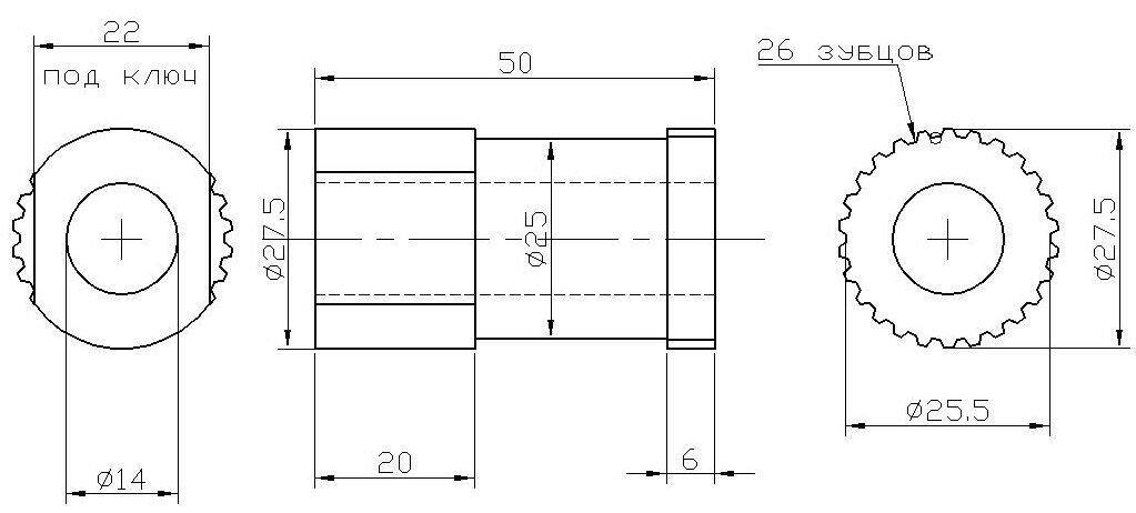

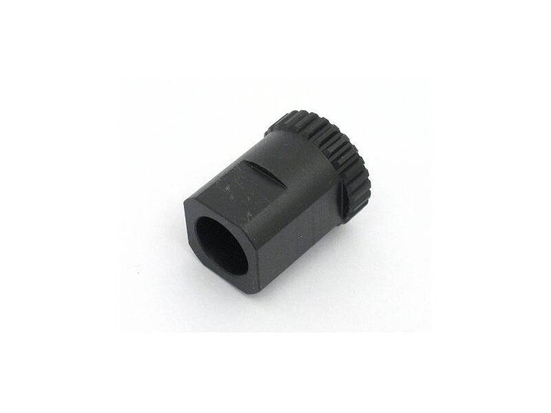

Ищу сьёмничек для внутреннего кольца храповикового механизма втулок DT Swiss (в частности для 240s), внешне похож на сьёмник каретки, но немного меньше диаметром и зубья тоже мельче. Может кто поделиться такой штукой?

Если есть доступ к фрезеровщикам и токарям, могу скинуть чертежик съемника. По этому четрежу уже делали у нас съемник и успешно проводили замену подшипников
Естественно силы надо будет немеряно приложить, чтоб выкрутить. Раза в 1.5-2 больше чем для трещеточных втулок.

если можно скиньте чертеж.

Влезу свои носом в тему и скажу, как имеющий опыт в металлообработке, что изготовление такого съемника тоже будет недешево, но это лишь в случае, если делать правильно и надолго (точная подгонка, термообработка).
Есть другой дешевый вариант: минимум работы токарю в изготовлении болваночки, засверливание отверстия под вороток, слесарная работа "болгаркой" в изготовлении шлицов. Но такой инструмент много не проживет, а если им продолжать пользоваться, то деформированные шлицы будут убивать ответную гайку. Что-то подобное уже делалось и благополучно открутилось и закрутилось, больше в работе не участвовало за ненадобностью. :wink:

как то так.
