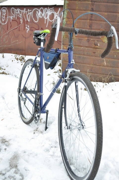

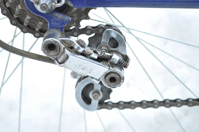

Несколько фоток вела в полностью боевом виде. Все исправно, работает как часы, пробег незнаю(думаю 150~200 км)
Комментарий к файлу: обмотка замшевая, понравилось
DSC_0006 1.jpg [ 213.66 КБ | Просмотров: 2254 ]
Комментарий к файлу: переключатель вполне себе живой

Общий вид

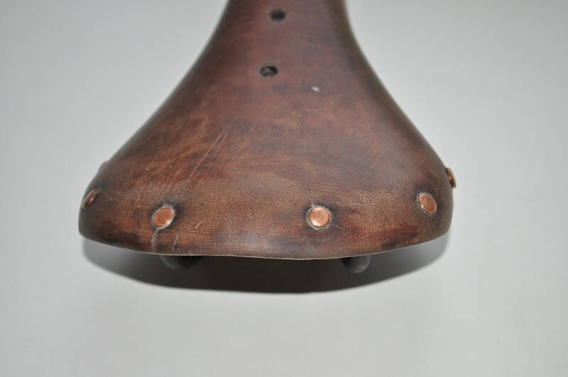

Комментарий к файлу: седло, присутствуют царапины, дальше шкурить побоялся(кожа мамонта может начать рваться), клепки самопал

это у вас уже столько снега навалило? :shock: как оно по снежку ездить?

 Заголовок сообщения: Re: Вот, мой крокодил.
СообщениеДобавлено: 06.12.2011 22:18
Сообщения: 1670
Город: Сумы
Возраст: 56
Зарегистрирован:07.09.2006
Интересно, ГДЕ? это у вас стоько снега навалило :roll:
З.Ы. Такая резина для такой погоды гуано...
СообщениеДобавлено: 06.12.2011 23:26
Сообщения: 24
Зарегистрирован:06.08.2011
Средняя полоса России, Владимир. А сейчас я езжу на Амтеле Нордмастер, да и велик другой, на четырех колесах... :D . В данный момент восстанавливаю вел Аист складной(вернее из трех собираю один), работа практически закончена. Уедет на дачу к родителям, за водой и в магазин ездить. Найден на даче у знакомого еще один ХВЗ, правда вживую еще не видел, только фотки с сотового. Состояние кошмарное, по виду вроде Турист. Думаю после НГ заберу. В планах построить туристический аппарат для поездок за город(седло пожопистей, крылья, багажник, баран пиленый перевертыш, резина соответственная и тд)

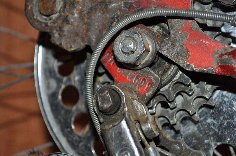

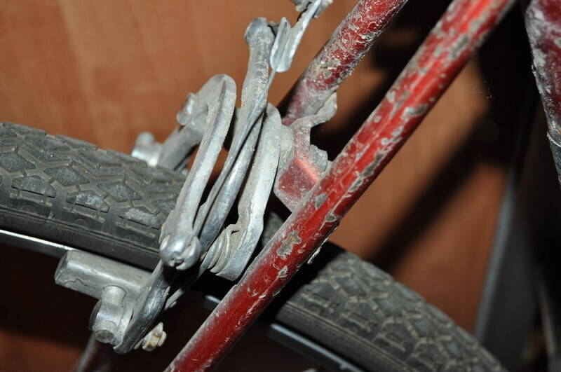

Ну вот. болезнь прогрессирует. Только сегодня привез нового подопечного.
Вел судя по надписина раме- Спутник, на дропе-72г
Комментарий к файлу: Котэ в комплект не входило
Image00001.jpg [ 234.35 КБ | Просмотров: 2092 ]
Image00007.jpg [ 165.49 КБ | Просмотров: 2092 ]
Image00008.jpg [ 181.56 КБ | Просмотров: 2077 ]
Фоты перемычек на задних перьях
Image00013.jpg [ 156.4 КБ | Просмотров: 2077 ]
Image00014.jpg [ 153.83 КБ | Просмотров: 2092 ]
Состояние на тройку.
Из печального: Отсутствует передний переключатель :facepalm: , шатун системы разболтан, педали пластиковые от китайца(на выброс), на задних дропах наварены кронштейны(пословам старого владельца -под прицеп(!!!), но не критично-болгарка+напильник), на раме электросваркой наварены доп. бонки(тоже под болгарку), седло кошки драли. И самое неприятное-трещина на подседельном узле...
Image00009.jpg [ 168.96 КБ | Просмотров: 2077 ]
Теперь о хорошем.
Рама не гнутая, обода походят еще(заменить несколько спиц и камеры), звезды не изношены, трещетка судя по звуку тоже жива, хром в порядке.Короче велик некатабельный , но выглядит ободряюще. Будет чем заняться зимой. Планирую довести до ума для поездок за город(крылья, багажник, свет).
Да, забыл. Заплатил за коня 500 р.
