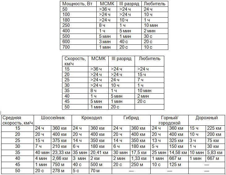

Поправил таблицы №1, 4 и 5. Жду поправок соратников, особенно на счёт пятой.
1-4-5.jpg [ 90.92 КБ | Просмотров: 12437 ]
P.S. Поднялся на 5 этаж за 17 с, 700 Вт, ух! :bo_dybil: :ROFL:
