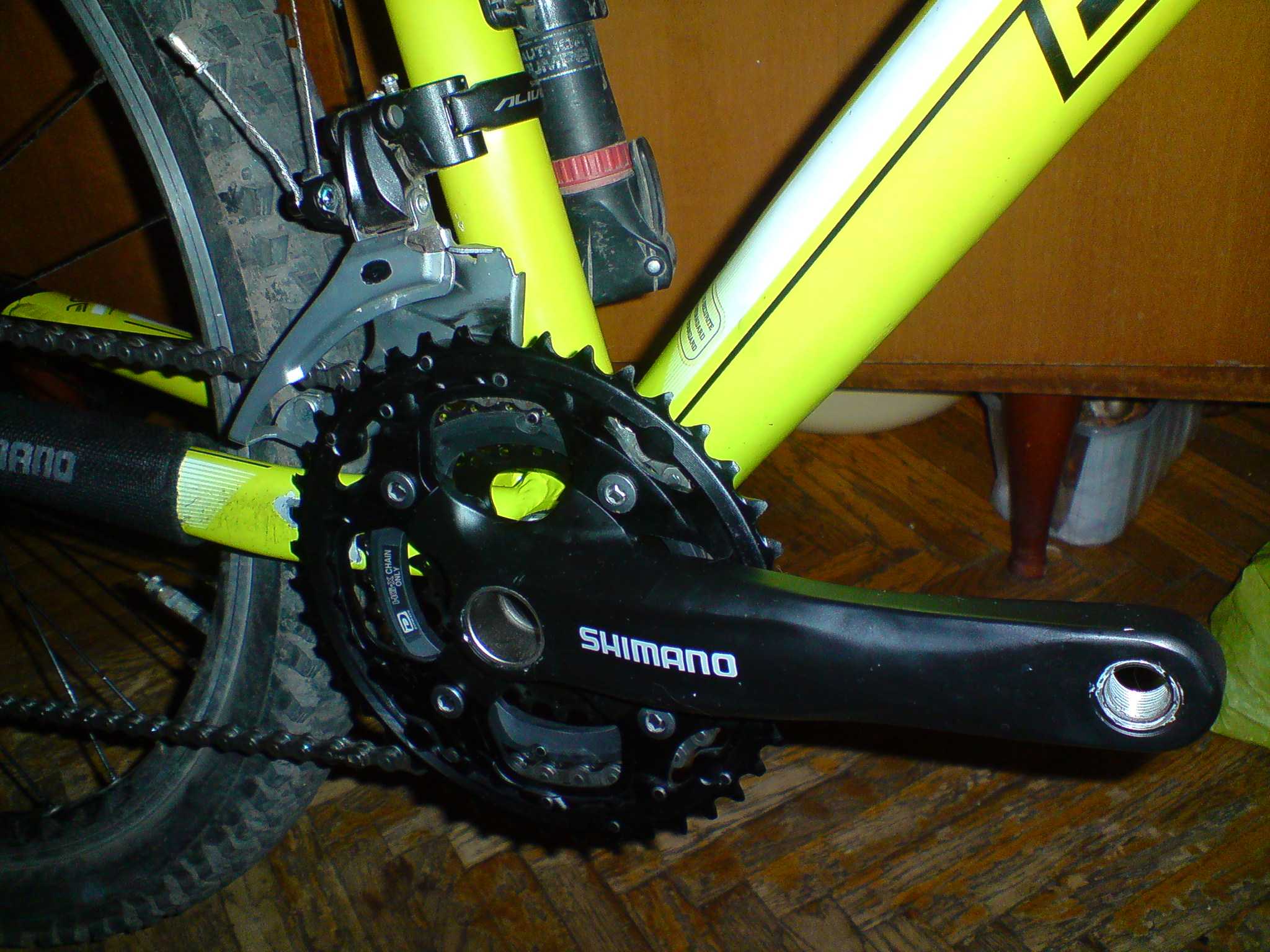

обновился
система деор
DSC09599_1.jpg [ 239.74 КБ | Просмотров: 4968 ]

 Заголовок сообщения: Re: Scott A50 Kawasaki
СообщениеДобавлено: 22.12.2011 19:19
Сообщения: 5912
Зарегистрирован:08.07.2007
Переклюк очень высоко стоит, спусти пониже
СообщениеДобавлено: 22.12.2011 19:53
Сообщения: 2410
Зарегистрирован:14.05.2009
Buba
на что то влияет?
Изображение мой конь
Расшифровка черного ящика
СообщениеДобавлено: 22.12.2011 20:10
Сообщения: 5912
Так сказано в инструкции. По идее, должно четче перекидывать
СообщениеДобавлено: 22.12.2011 20:24
Сообщения: 2410
Buba
