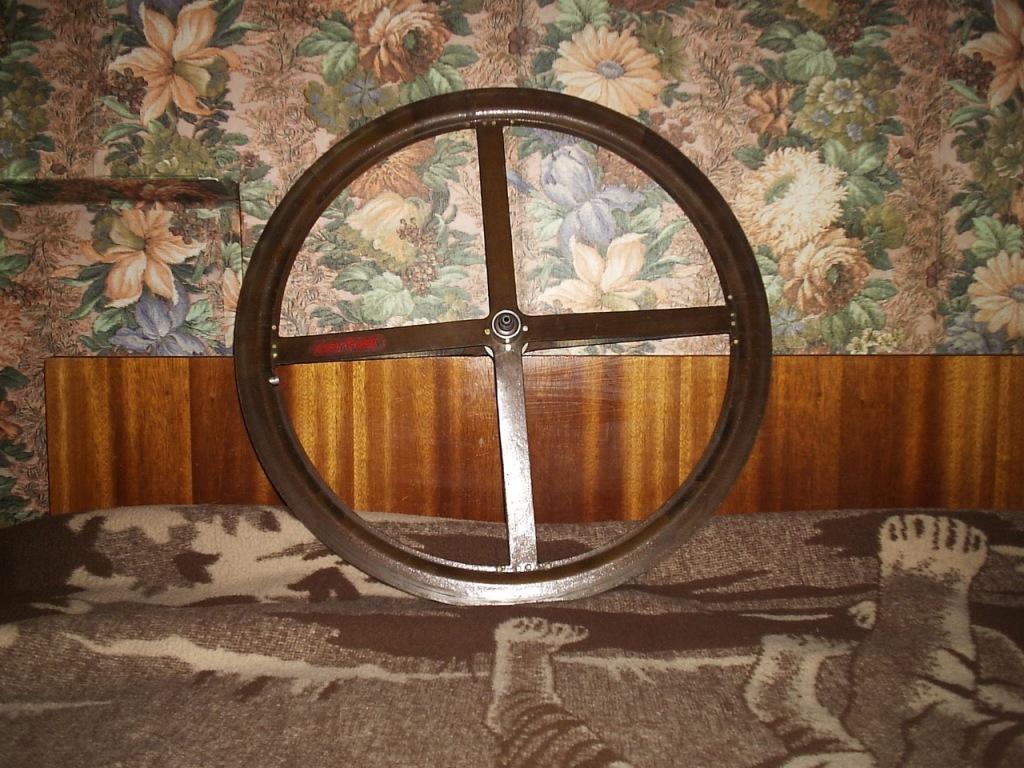

Возможно ли заднюю лопасть переделать в переднюю? :twisted:
Добавляю новые фото результата. Была старая советская лопасть задняя под трубку. Результат умелых рук - передняя лопасть под клинчер. Фото ниже. :smile:
Комментарий к файлу: Такой она была, когда привез ее домой.
z_756cbf63.jpg [ 140.96 КБ | Просмотров: 2244 ]
Комментарий к файлу: На этом фото можно увидеть вклеенный обычный обод под клинчер
07032012165.jpg [ 95.51 КБ | Просмотров: 2244 ]
Комментарий к файлу: Ну а это конечный результат
08032012177.jpg [ 151.83 КБ | Просмотров: 2244 ]

поменять втулку я так предполагаю?
СообщениеДобавлено: 06.01.2012 14:50
Сообщения: 2693
Зарегистрирован:17.04.2010
ось поменять скорее и проставки под конуса выкинуть. Втулку там не поменяешь.

СообщениеДобавлено: 06.01.2012 14:52
Сообщения: 5912
Зарегистрирован:08.07.2007
фото втулки с приложенной линейкой в студию

Ось гораздо длинее передней...

А,теперь понятно,надо смотреть что там внутри,вынь ось,сфотатй все подробно.

один чувак с ФГМ переделал точно такую же лопасть.
http://www.pedalroom.com/members/tarasbielichko

...а что это вообще за хрень на фото?Это от телеги чтоли?
Старое трековое колесо. А что вас смущает?
