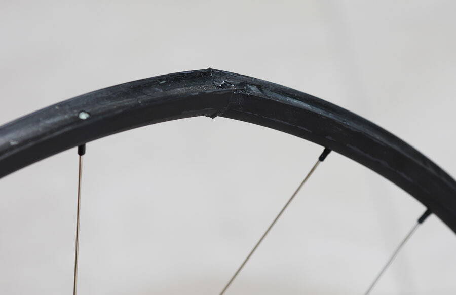

Вот тут много теории, но на английском http://www.parktool.com/blog/calvins-co ... in-balance
карбоободкряк.jpg [ 43.61 КБ | Просмотров: 2277 ]
кряк хопяк.jpg [ 7.12 КБ | Просмотров: 2277 ]
СообщениеДобавлено: 03.02.2012 01:08
Сообщения: 774
Город: Одесса
Зарегистрирован:07.07.2010
лучше б я не видел снимок "кряк хопяк.jpg" теперь не уснуть :facepalm: я так понимаю это спицы перетянули?
