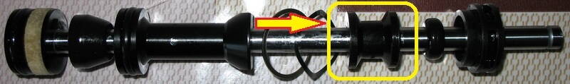

Имеется вилка Rockshox Reba. В ней пружина Dual Air:
IMG_4358.JPG [ 56.7 КБ | Просмотров: 905 ]
Вопрос - что за деталька отмечена на рисунке, это ограничитель хода (travel spacer) или что-то другое?
Если это ограничитель - можно ли его убрать чтобы увеличить ход?

LonelyWolf, все правильно, это ограничитель хода.
