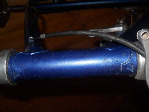

Переточить "Чемпионовскую" маску:
в вариант маски "С-ш Москва-80", как у уважаемого грана - технически и физически малореально и не целесообразно, а так-же обратите внимание на педальный узел:
Вывод: "Ч" и не пахнет!
 Заголовок сообщения: Re: Помогите определить раму
СообщениеДобавлено: 04.03.2012 21:04
Сообщения: 780
Зарегистрирован:17.01.2011
Спилить элементы с узлов это не проблема, это я показал на фото по моей сылке , ниже есть еще то с чего начиналась моя переделка. А по поводу доказывать, что это Чемпион я и не думал.
Попрошу автора сделать фотографию рулевого стакана спереди и вам будет все ясно.
СообщениеДобавлено: 04.03.2012 21:15
Сообщения: 780
И рисунок узлов рулевого стакана у олимпийского стартона не такой как на всех остальных.
Он не имел такой ажурности.
Я ведь не ошибаюсь?
А у автора сделано из ажурных, значит не олимпийский.
СообщениеДобавлено: 04.03.2012 21:24
Сообщения: 35
Город: Петербург
Зарегистрирован:23.02.2012
Должен полностью согласиться с old_school
С расстояния 30 см видны следы запила - зачистили некачественно. Но при первом осмотре не видно - ладно хоть недорого досталось :D Где были мои глаза! :facepalm:
Интересно каких годов может быть рама?
Стакан справа.JPG [ 66.83 КБ | Просмотров: 1717 ]
Стакан фас.JPG [ 101.26 КБ | Просмотров: 1717 ]
Стакан слева.JPG [ 111.78 КБ | Просмотров: 1717 ]
