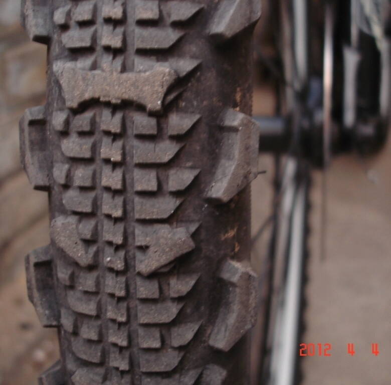

И по резине: как определить где у нее перед, где зад? не нашел никаких обозначений.

Всё равно в какую сторону ,но лучше по направлению протектора(накат),наоборот(зацепка).

eVel писал(а):
И по резине.
Судя по направлению протектора на фото резина стоит правильно.

И с резиной не могу успокоится...правильно одел или нет? на фото резина переднего колеса, фотографировал, стоя перед велом.
DSC09903.jpg [ 227.35 КБ | Просмотров: 2094 ]
