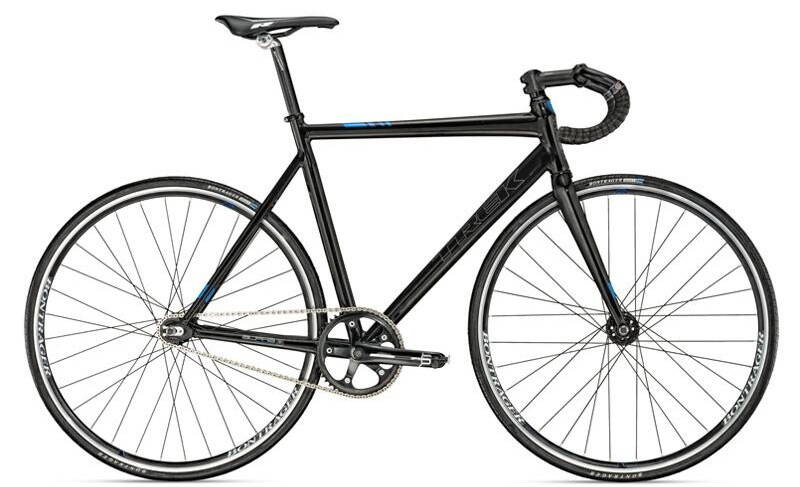

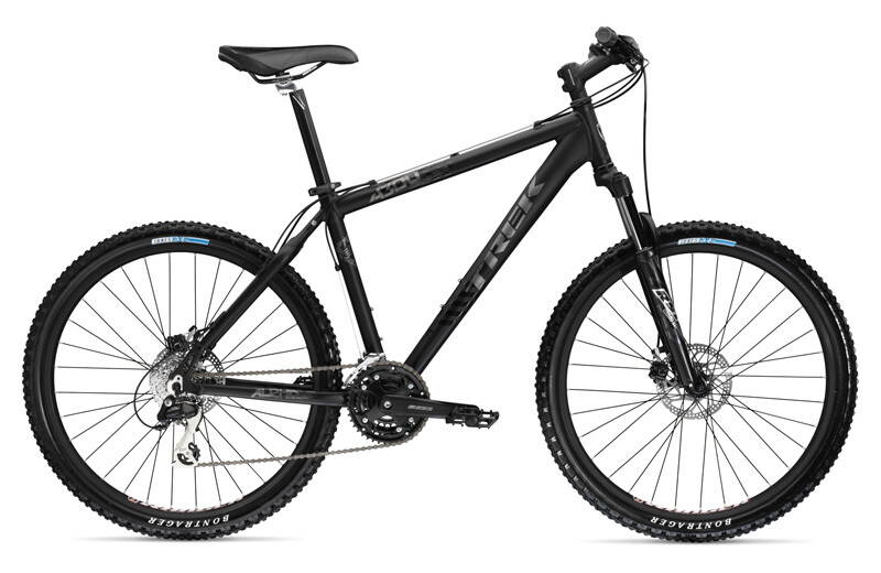

В дополнение к предыдущему сообщению:
Комментарий к файлу: "обвешанный крыльями, фарами и т.д., покрышки не слики 2 дюйма шириной"
Trek_4300_Disk_09_800.jpg [ 99.94 КБ | Просмотров: 9701 ]
Комментарий к файлу: Трековый
9c4c622b1a5925b09dd168d0b72d2d89.jpeg [ 97.95 КБ | Просмотров: 9701 ]
