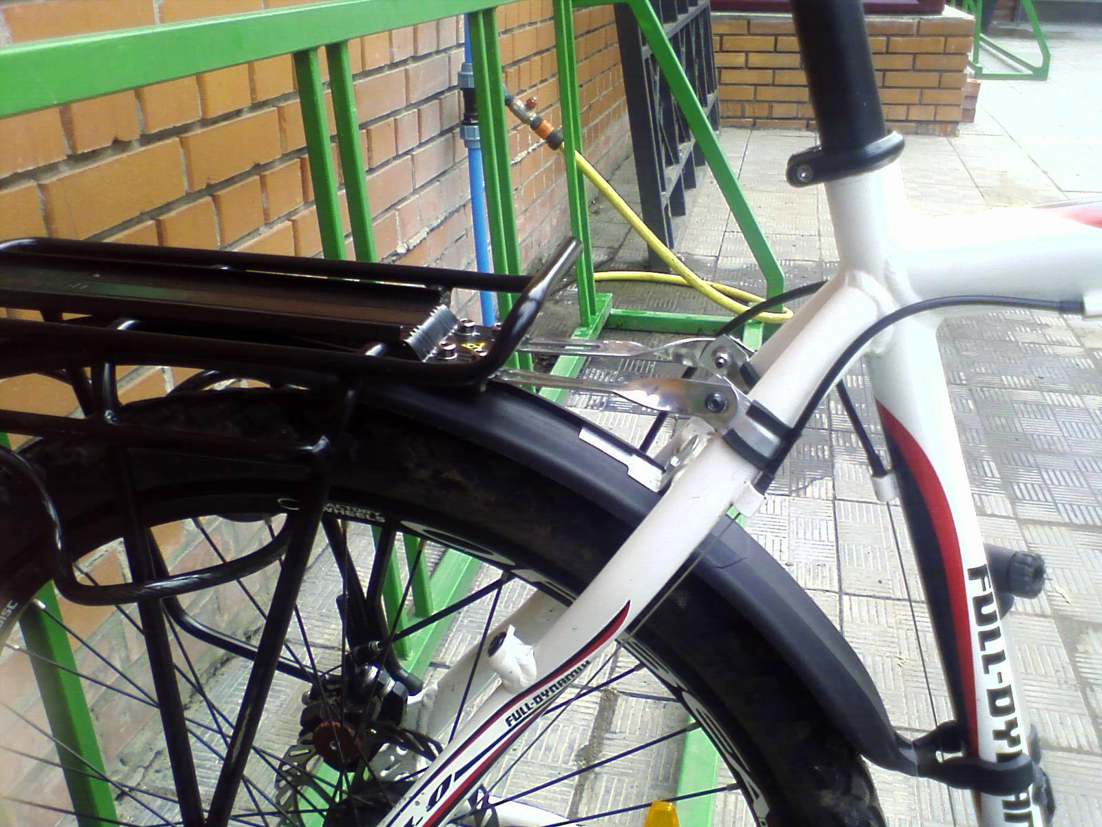

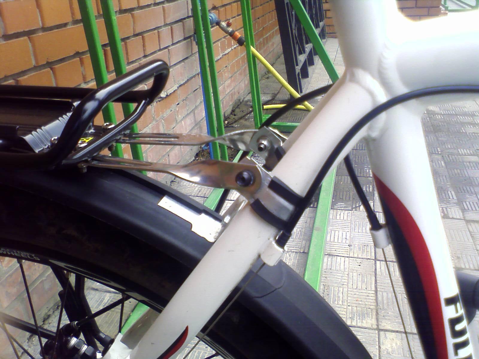

Я к верхним перьям багажник крепил хомутами для труб 1 1/2" с резинками. (Вернее верхней частью без дюбеля) Продаются в строительных магазинах.
PH_300.jpg [ 249.2 КБ | Просмотров: 6613 ]
PH_301.jpg [ 201.85 КБ | Просмотров: 6613 ]
