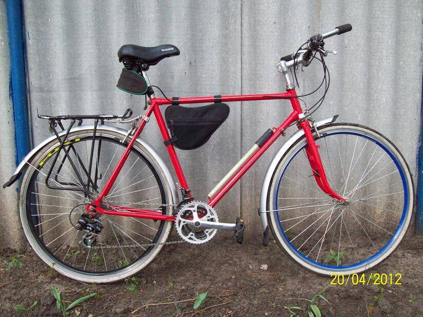

Выношу на ваш суд два своих велосипеда. Вложил душу. Похвалите, поругайте.

Отнюдь не плохо, а кое что - с заделом.
Поехали.
СШ - задний переклюк стоит с дополнительной деталью - собственным петухом, который по инструкции должен ставиться на ось колеса, а установлен в штатный петух рамы. Минусы - выше шанс свернуть родной петух из за большего рычага и собственно больший рычаг => ухудшение четкости переключения. Плюсы - без какой бы то ни было перестройки вела можно поставить заднее с горной кассетой, а это - реальный плюс в горах.
Очень низко установлены тормозные ручки - то есть основной режим езды - руки в дропах? Ну и то, что нет хвата "на пистолетах" - тоже не идеально. Как раз в нижнем хвате тормоза нужны реже, чем в верхнем - гляньте, как стоят тормозные ручки у гонщиков в ТДФ, к примеру.
Левый трос тормоза пущен за рулем - ?
Правый трос у входа в переднюю бонку рамы имеет излом - колпачек рубашки не входит правильно в бонку.
Надо бы хоть хомутик пластиковый использовать, но закрепить ровно, а то трос начнет пилить колпачок.
Тормоза разведены RR (Правая рука - задний тормоз). Почему выбрали именно так?
Где подфляжники - пить то надо!
Где задняя мигалка - пожалейте водил, им НАДО Вас видеть ночью издалека.
Где туклипсы - педалирование по кругу изрядно прибавит и к скорости и к дальнобойности .
Посадка - я вижу сильно выдвинутый( не слишком ли сильно? риски максимальной высоты не торчат?) штырь подседела и развернутый вперед замок седла. При таких ногах логичнее было бы сдвинуть седло несколько назад, развернув замок назад. Как руки - не сильно устают?
Зачем на шоссере - багажник? Инструментальную сумку, только не кожаную, а легкий мешочек из синтетики с парой однотрубок удобно возить сзади под седлом. И страховочную резинку, чтоб насос не вылетел на ухабах.
Система родная на клиньях - первый кандидат на замену.
Турист - гармонично. Но свет все таки ставить надо. :)

anatoly-alex Спасибо за отзыв за советы. З. переклюк конструктивно сделан под заводской петух. думаю поставить родной , но он тяжелей. Тормозные ручки и рубашки тросов переставлю , рубашки поставлю современные. Левая рубашка под рулем, на фото просто не видно. Правая ручка - задний тормоз так на МТБ , а что на шоссерах по другому? Подфляжник и мигалку не использую на нем, т.к. в походы езжу на Туристе и на МТБ. А на СШ езжу когда надо быстро съездить куда нибудь, и иногда за продуктами в город , вот зачем багажник . хотя согласен вел он не красит.Туклипсы хочу найти и поставить. Сиденье вроде по инструкции: педаль внизу - нога почти прямая, педаль горизонтально - центр колена совпадает с осью педали. Инструменральная сумка больше по привычке. Система на клиньях - родная. никогда никаких заморочек не было. у Туриста свет есть. Ставлю когда в поход. Спасибо за советы.
BOOTSMANN Спасибо. Обода разноцветные потому что брались в разное время (2 года собирал) согласен по петушиному смотрится.

Не ставь родной - он хуже.
На шоссерах - по разному было и есть, но с появлением шоссейных пистолетов унифицировалось переключение передач зад - под правую руку. Тормоза же в разных странах пытались даже законодательно унифицировать, но, как водится по разному, и с разной аргументацией, а монтировать их можно всяко, как кому удобнее. мотоциклисты ставят так, как у них на мотоцикле, Вы поставили так, как на горном - а я просто спрашиваю для собственной статистики, потому что меня частенько просят поменять подключение тормозов не так как у них было, а как им самим удобно. Мне самому - без разницы.
Про седло - положение по инструкции - и хорошо. А подседел - достаточно длинный? насколько он в раму заходит?

Заходит в раму около 10см. У меня и рост не высокий 1,76м. Замок седла не пробовал разворачивать. Попробую, может понравится. А вообще хочу родное поставить, не хватает системы натяжения покрышки не могу найти, придется делать самому.

100мм - вполне достаточно. Родное - это из куска толстой кожи, аналог Брукса? - хорошая штука. Я еще пробивал по краю этого куска примерно в середине по длине несколько отверстий и слегка стягивал края шнурком.

falay Спасибо. Красил автомобильной акриловой 2х-компонентной краской с пульвелизатора. брал на разлив. Кстати у меня МТБ тоже Прайдик ХС-300, очень им доволен.
anatoly-alex Да из толстой кожи в довольно хорошем состочнии, только натяжки нету, ну придумаю что-нибудь
