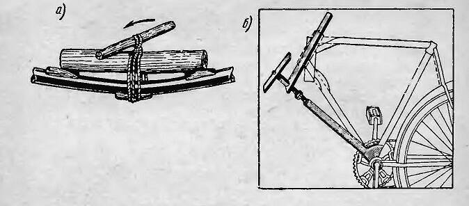

Gagarins писал(а):
Sergik, Black bird, a в которую сторону-то дергать? дропаутами вверх или вниз? Целая наука, не иначе,а то ведь нижняя труба идеально ровная. если стану верхнюю таким образом ровнять, то погну нижнюю.
Дергать вбок :) :) Шучу :) Ну конечно в обратную от изгиба сторону. А чтобы усилие не передавалось на диагональную трубу - ребята же сказали - надо зафиксировать рулевой стакан. Лом вставить как вариант.

А вот в если буду гибать в обратную, то горбик еще больше станет. Нету логики.
думаю, попробую вариант а:
bent.jpg [ 71.64 КБ | Просмотров: 1247 ]
Это каким же боком? Вроде законы физики и сопромата никто не отменял. :)
Посмотрев лишний раз на фотку - может ну его онанизмом маеЦЦо. Имхо, не глобаль
изгиб, на ходовые качества не влияет. Просто испортить раму проще нежели ее починить.

Естественно тянем вверх. И горб постепенно разгладишь.
Просто в этом месте ( горб) наибольшие напряжения ))
