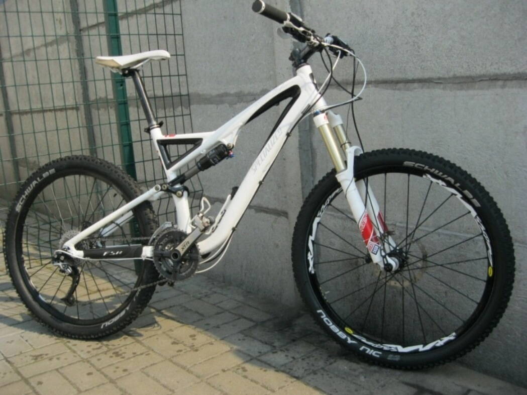

СообщениеДобавлено: 07.04.2012 20:50
Сообщения: 137
Город: Львов
Зарегистрирован:03.11.2011
фото добавляются внизу по мере добавления на вел новых запчастей))))))))
смотреть на фото в конце поста))))))
Рама Stumpjumper FSR M5 manipulated alloy frame, sealed cartridge bearing pivots, replaceable derailleur hanger, 140mm travel
Задний аморт Fox RP23
Вилка Rock Shox Reba Dual Air 150mm
Система Shimano XTR M970 Hollowtech II Triple Chainset
Каретка Shimano XTR Bottom Bracket Cups M970
Колеса Mavic Crossmax XL (до этого Shimano XT WH778)
Касета Shimano XT Cassette 9 Speed M770
Покрышки Schwalbe nobby nic 2.25
Тормоза Shimano XT Disc Brake M775
Манетки Shimano XT Shifters 9sp M770
Перекидка передняя Shimano M660 SLX, DMD, top swing, dual pull
Задняя перекидка Shimano XTR Rear Mech Shadow 9sp M972 (карбоновая лапка)
Вынос 3D forged alloy, adjustable rise, 31.8mm clamp
Руль Specialized XC low rise bar, butted 7050 alloy, 31.8mm, 660mm wide, 8 degree back sweep, 6 degree up
Сиденье Specialized Format, hollow Cr-Mo rails, SL foam, 130mm
Подсидел 2014 butted alloy, single bolt setback, 30.9mm
Зажим подсидельный 7050 hard annodized alloy collar w/ QR, 34.9mm clamp ID, black
сегодня прокатался впервые(впервые в говнах, со спусками, по камешкам :velo3: и т.д.), что могу сказать....... БОМБА))))сам не ожидал что так вставит)))еще не совсем разобрался со всеми премудростями настройки вилки,так как до этого был РШ, но держится он хорошенько. я доволен)))единственное к концу поездочки стал поскрипывать левый шатун,но эт мы исправим)) и еще одно но - вынос сцуко коротковатый :( со временем поменяю.
как нибудь будет побольше времени, напишу как собирался даный вел и с какими проблемами сталкивался)))))
ИТАК......
И так немножко истории…
Думая о апгрейде своего старого велосипеда, а у меня до этого был Fuji Outland Pro, никак не мог себе представить что это выльется в покупку нового вела…
Как то раз сидя в болоте, под названием «вконтакте», заглянул на страничку своего хорошего старого друга. Порывшись у него в фотоальбомах(а я знал что он иногда продает байки), я и увидел это… :shock: )))) ух как же он мне понравился) :good: )я ведь как раз хотел увеличивать ход подвески своего коня…а тут все готовое)) спросив цену на сие чудо был приятно удивлен его приемлимой ценой(хотя даже считая ее приемлимой, у меня ее небыло :sorry: ))). И тут я всерьез начал проигрывать в своей психанутой голове как совершить такую сделку)))все взвесив и поговорив с другом дошли до консенсуса – он бронирует байк, а я продаю свой и покупаю его).
Дав на свой байк обьявление принялся мечтать что уже через короткое время сяду на спеш… но не тут то было… ни звонков,ни предложений по покупке моего байка небыло :Search: (((а потом еще раз небыло..(((и еще… и тут у меня созрел еще больше обезбашенный план))) одолжить купюры и купить спеш, а свой продать по запчастям и соответственно вернуть долг.
Так и сделал… но вместо того чтоб продать свой по запчастям я начал переставлять все самое лучшее со старого на новый, так на спеш перекочевали тормоза, манетки, перекидки, система(тогда еще Truvativ Firex)тросы и рубашки купил новые так как тросы при снятии оказались непригодными для дальнейшего использования… и тут Остапа понесло %) ….болезнь сцуко коварная… продав все запчасти которые оставались с двух велов и отдав долг, мне на глаза попалась задняя перекидка XTR(ну страшно красивая), я долго сопротивлялся своим мозгам,но в итоге проиграл битву и преобрел данный девайс))поставил…посмотрел…круто…но чего то не хватало…)))
Кстати когда начинал разбирать велы, то столкнулся с кучей проблем…ведь специнструмента нету)))) но ничего)))пару дней и все инструменты были куплены и вынесли мне мало того что куеву хучу денег, но и мозги напрочь) Дошел до покупки инструмента после того как снимая каретку с Fuji(кощунственно, с помощью газового ключа))))) сломал чашку каретки… купил новенькую…поставил … красота…но все равно чего то не хватает…)))
Пересматривая ветку барахолки(искал передний переключатель XTR e-type(кстати может у кого есть? Я бы подумал над преобретением) наткнулся взглядом на систему XTR 970(а перекидку увели из под носа),и опять она (проклятая болезнь), мучался…мучался…считал деньги…купил….поставил…. и все равно чего то не хватает)))))
Лазил по всяческим сайтам в поисках ЧЕГО ТО))) и тут на польском сайте наткнулся на переднее колесо ХТ 778(под 15 мм ось),а так как у меня стояла распаровочка(спереди стоковое спешевское, а сзади как раз таки ХТ 775),то оно по феншую просто просилось сюда)) кароч купил я и его….и вот тут начались реальные траблы))))))
Так как колесо под 15 ось,а вилочка моя под QR, то предстояла замена вилки… прошло немного времени и нашлась точно такая же вилочка как и у меня( Fox),подсобирав немного денюжек повторил такой же подвиг как и с велами)))тоесть купил новую, снял и дал в обьявления старую))продал…поставил новую…посмотрел…красота…но опять таки чего то не хватает)))
Так как колесико купил без ротора(на стоковом спешевском 6 болтов,потому ротор с него не подошел),надо было его купить… подумал что если уж и покупать ротор, то в паре))))вот и купил пару(180 перед и 160 зад),нарисовалась еще одна проблема, адаптер тормоза спереди был на 185,надо 180, нашел…купил… поставил….
И вот на самом интересном месте, прикручивая передний ротор понял….. сцуко локринг не подходит под втулку с осью(а на колесе его в комплекте небыло), думал фигня…но не тут то было…днем с огнем его на теренах нашой Украины его не сищешь))
Но прорвемся…..
Нашел….купил….поставил….чувство собственного достоинства увеличилось 100500 тищ раз)))
Кароч много чего я изучил во время зборки(разборки)велов)))
Систему после замены свою старую отдал товарищу, шины купил новые,а старые ушли к тому же товарищу)))слава Богу он ешо не заболел моей болезнью))пока)))
Вот такая история)было еще куча всяких мелких приключений, но на их описание уйдет тьма времени,да и нужно ли о них писать…ведь такой аппарат получился, ОФИГЕННЫЙ(по крайней мере для меня)))…
Но нет предела совершенству,так что TO BE CONTINUED)))))))))))
На очереди: вынос,руль,подсидел,сиденье…. А там посмотрим,может тормоза, манетки….все закрутится опять…. Аж страшно подумать…я псих))
ОГРОМНЕЙШЕЕ ЧЕЛОВЕЧЕСКОЕ СПАСИБО ЗА ПРЕДОСТАВЛЕНИЕ ПОМОЩИ И ТРЕБУЕМЫХ ЗАПЧАСТЕЙ ЛЮДЯМ С ТАКИМИ НИКАМИ:
Niko_moto
Вело Гараж
LIM
birola
chak2007
итак продолжим....
у меня потек аморт...все бы ничего если б не одно ,но очень существенное, " НО"...
крепление моего fox triad специфическое(под прямой болт),а в продаже таких нет....как я с этим боролся читайте в этой теме: http://bike-crimea.com/forum/viewtopic.php?f=7&t=19444
а пока байк стоял на балконе...в голову полезли опять дурные мысли ,и я заодно поменял вилку....и заодно рулевую....и заодно подумал о гидравлическом подседеле,рокринге и успоке....так что ждемс продолжения)))))

он меня цветом и купил)))))сразу влюбился))а вот с надписью они точно немного промахнулись))может наклейку черную поискать?? :wink:

Не в курсе, что значит "manipulated" в названии рамы? Неужто швы вручную зализывали?
СообщениеДобавлено: 09.04.2012 09:14
Сообщения: 137
Город: Львов
если честно,то даже незнаю)))попробую какую нить инфу в дебрях всемирной паутинки поискать))))отпишусь после))
СообщениеДобавлено: 09.04.2012 09:36
Сообщения: 137
Город: Львов
погуглил и все что понял это то что это просто какой то особенный сплав алюминия,это не имеет отношения к ручной работе)))помоему)))
СообщениеДобавлено: 09.04.2012 11:40
Сообщения: 2399
Город: Рига
Зарегистрирован:14.06.2010
Вот жеж манипуляторы...
А стыки труб и вправду приятно выглядят. :da:
