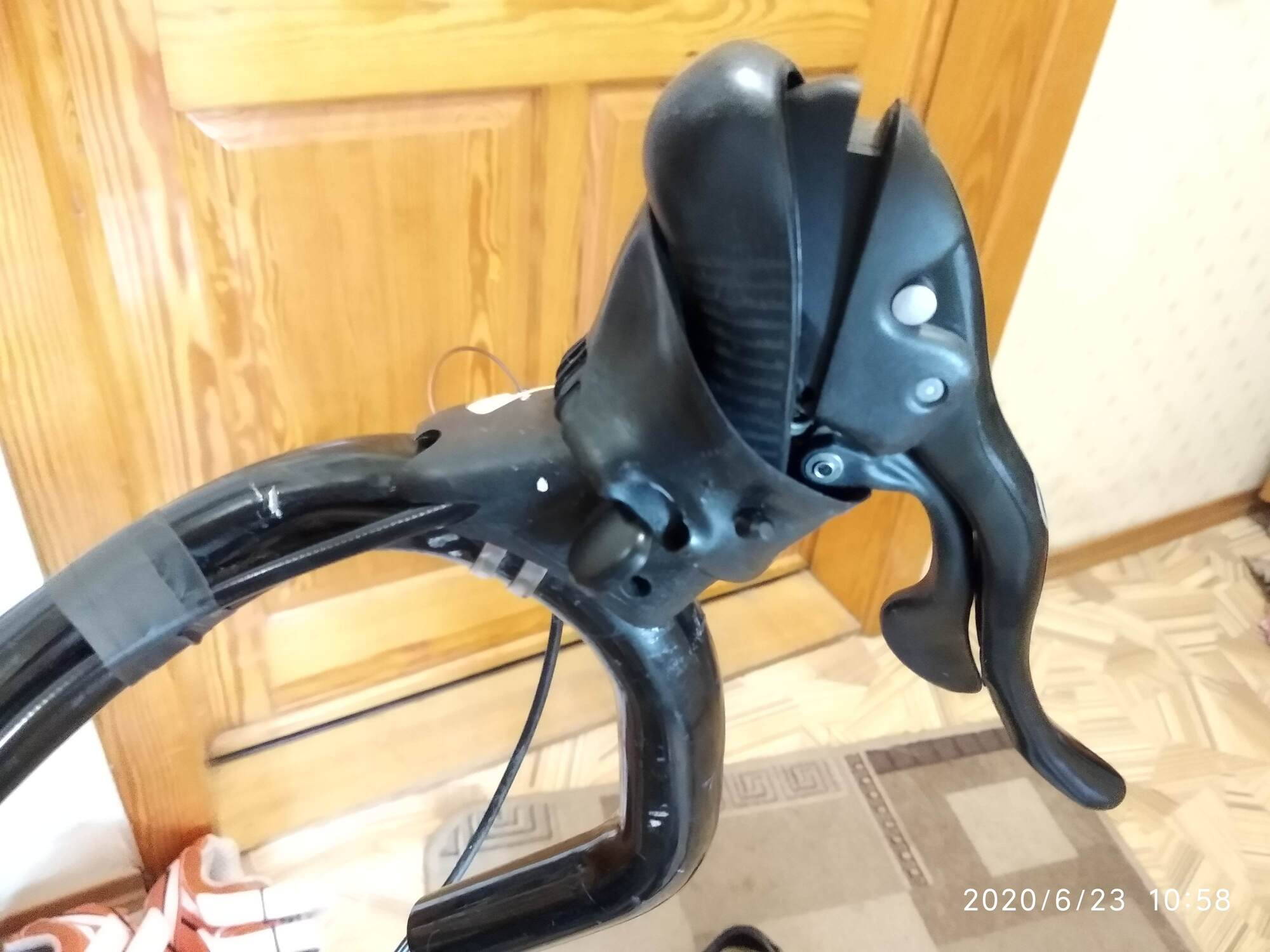

Добрый день. Подскажите пожалуйста как заменить тросик переключения на campagnolo veloce 10 sp? Не могу понять где он выходит из дуала
IMG_20200623_105833.jpg [ 614.86 КБ | Просмотров: 1599 ]

Полностью сбросить, тогда за рычагом сброса будет видно не зубчатое колесо а его конечное положение и отверстие с головкой троса. В том вырезе ручки, по которому движется рычаг сброса. Либо (не имел дела с такими Велоче) там в корпусе ручки будет отверстие внизу, и после сброса в самое нижнее положение можно будет вытолкнуть трос через него. После этого просто толкнуть трос со стороны переклюка и головка должна выйти (если тросы были родные или просто под Кампу, потому что диаметр и форма головки чуть другие для нее).
Пы.Сы. Сделайте фото ручки вот так как она есть снизу и слева (только нормально, крупно, именно корпус) и я вам маркирую где ловить головку троса. Но вроде бы это ваш случай на картинке, как у всех мехгрупп с 2010 по 2015

Спасибо за отклик! Разобрался, он в очевидном месте спереди, просто не до конца скинул передачи иза прижатой резинки, вот наконечник и не видно было в отверстии...
