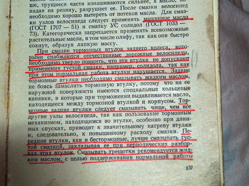

Taras писал(а):
В принципе, все детали втулки должны быть смазаны консистентной смазкой. Подшипники - посильнее, прочие детали - послабше, чтобы не клинили. Исключение: внешняя поверхность тормозного барабана должна быть по возможности сухой и чистой. Также должна быть сухой внутренняя поверхность корпуса втулки, тот её участок, который находится напротив тормозного барабана. Допускается только очень малое количество смазки в этих местах - чтобы смягчить торможение.
"Справочник велосипедиста" В.И. Пустовалов и пр. 1976 - категорически с Вами не согласен!
P1013121.JPG [ 887.86 КБ | Просмотров: 2141 ]
