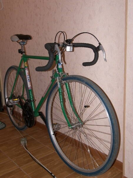

Доброго времени суток всем форумчанам! Вот прошли все тестовые испытания, и я хочу поблагодарить всех за информацию на этом форуме - послужил просто идеальным руководством по крокодилостроению. Огромное человеческое спасибо Всем! Тем что получилось очень доволен.
Ну и собственно на суд общественности мой вел.
К замечаниям готов :oops:
Рама: ХВЗ 1994 г.в. (вилка тоже родная)
Руль: ХВЗ
Тормоза: ХВЗ спец заказ (судя по знаку на дужках)
Подседел родной
Седло из дешёвых (удобное пока пойдёт)
Переключатели: передний- Shimano FD-TZ31, задний- Shimano Alivio RD-M410
Цепь: KMC Z-51
Система: Shimano FC-M171 48x38x28
Трещотка: Shimano MF- TZ20 (6-ск.)
Колёса собирались дедушкой на местном рынке (алюминиевые дорожные обода)
Резина 622-32 производство Вьетнам (безымянная)
Обмотка руля: Clarks
Декали взяты с соответствующей ветки форума, изготовлены товарищем рекламщиком на самоклейке.
Всё делал сам, вместе с покраской обошёлся в 4350 рублей.
Вроде всё.
100_1176.JPG [ 235.39 КБ | Просмотров: 3085 ]
С-Ш.JPG [ 248.25 КБ | Просмотров: 3085 ]

Гармоничная, бюджетная доработка.
Система тяжеловато смотрится, когда такую ставил, умышленно снимал защиту, чтоб хоть немного поизящней выглядела.
Что за вынос?
Start-road. Начало нового дня
Крокодил "Эрви"

На счёт системы думал, иногда езжу в брюках, поэтому оставил защиту.
А выглядит и вправду как-то мощно, не обратил внимания.
Вынос был снят с одного из кучи Стартонов в местной вело-секции, явно не отечественный надпись потёрта, не прочесть. Был покрыт напылением бронзового цвета, зачищен и отполирован до цвета материала.

хороший вел, главное, чтобы ездил и приносил радость от катания.

Спасибо. Ездить действительно приятно. К рулю привыкал долго, зато теперь без него ни как.

Добротний вел. :good: Система вибивається із загальної картини, може тому що чорного кольору.

Хороший вел получился.
Система и вправду утяжеляет. Я на свой крокодил вместо шоссейной 52-42, поставил 42-34-24 (еще не опробовал) и сразу же заметил некую возникшую дисгармонию во внешнем виде. Вот думаю вместо черной пластиковой защиты изготовить защиту ну например из тонкой нержавейки.

Нужно искать защиту такого типа

Вчера пробовал снять защиту, посмотрел как-то колхозно получается. Система с клёпаными звездами. А вот тоненькую защиту бы найти.

Если бы перекрасить его полностью в чёрный(хром нынче не в моде),включая вынос,тормоза и т.д.,оставить только тормозную полоску на ободах,чёрная система сразу впишется и вид станет гармоничным.

Не черный как-то через чур мрачновато. А систему все одно в будущем заменю.

меня удивляет, что все ставят мтб системы. там же мало зубов!!! она же не едет!! :wink:

Згоден що не та динаміка у шосейного велосипеда з мтб системою.
А приваблює скоріш за все доступність по ціні, шосейні дорого порівняно з мтб. Крім того мтб систем валом всюди а шосейну ще пошукати треба, думаю тому і ставлять в більшості мтб. Дехто може ще прикидає що так велосипед універсальнішим стане, ну там по гівнам всяким гребсти треба потужну трансмісію :smile: але тут я віддаю перевагу такій ідеї - для бездоріжжя мтб, для шосе відповідно шосейний.
Можна в зад встановити касету з більшим діапазоном зубів щоб на всякі горки вигрібати, а спереду шосейну систему, на дві зірки.
ПС. я одразу націлився на шосейну, і шукав, і купив кампу б/в за 300грн. МОже пощастити і дешевше але ж то нетерпиться :smile:

Для шоссейного велосипеда нужен запас скорости.Неприятно,когда просится передача повыше.

На счет скорости согласен, далеко не ласточка. Да выбор не велик. Что касательно системы, заказывал из Питера, в нашей деревне даже этого не найти не под каким предлогом. Может подвернется где-то шоссейная, обязательно попробую. Пока радуюсь и этому.
step
О универсальности не думал, хотя гравийка часто присутствует. А вот цена и доступность для приобретения, это точно подмечено. Да и как чистокровный шоссер он не строился изначально.
Все равно кататься мне на нем очень понравилось. До этого был MTB "Forward" Пермского завода, хорошая машина, но ход как у трактора.
