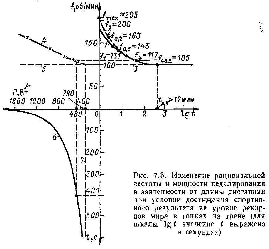

по поводу разницы в покрышках, на личном опыте проверял: я с одноклассником практически одной комплекции: он на туристе 32 покрышки я на старт-шоссе на 27 трубках выравнивали скорости и с небольшой (% 3-5) горки катились свободным ходом в одной посадке. через 100 метров проезда я был впереди на длину велосипеда.
и на ощупь замена 32 туристовских покрышек на KENDA 27 и 30 тоже хорошо заметно. И не только по разгону, но и просто на ходу при 30км/ч.
По поводу мощности есть такой график
Безымянный.JPG [ 88.46 КБ | Просмотров: 8770 ]
взятый со стр. 195 из книги
ЛЮБОВИЦКИЙ Владимир Петрович "ГОНОЧНЫЕ ВЕЛОСИПЕДЫ".
и там еще много разной полезной инфы по этому поводу.
у меня она есть бумажная, куплена еще в 1990 году, а недавно нашел ее отсканеную в djvu где то в инете. Например тут http://www.ex.ua/get/6528908
Старт-Шоссе.

а с выкатом тоже могут быть странные результаты: на 32 км/ч для низкой посадки на шоссейнике аэродинамика тормозит в 15 раз сильнее трения качения.
Для получения адекватных результатов надо будет делать заездов 5...7 для каждого набора параметров (резина/давление) при максимально точном воспроизведении остальных условий.
