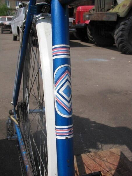

поздний В-32 "Турист"
В-32 поздний.jpg [ 102.97 КБ | Просмотров: 8478 ]
В-32 поздний 1.jpg [ 100.1 КБ | Просмотров: 8478 ]
В-32 поздний 2.jpg [ 93.47 КБ | Просмотров: 8478 ]
В-32 поздний 3.jpg [ 57.69 КБ | Просмотров: 8478 ]
В-32 поздний 4.jpg [ 81.73 КБ | Просмотров: 8478 ]
