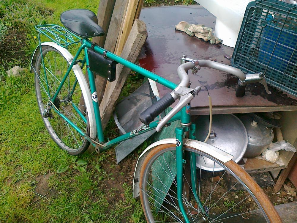

Вот для пополнения материала и мой Турист.
84 год рождения. Модель не знаю.
Примечателен крайне не удобным рулем и наличием
4-х бонок на диагональной трубе.
Сейчас мальца неукомплектован, сейчас в стадии сборки.
Будет в родном виде использоваться на даче.

Ну всё просто руль перевёрнут. вытащи его разверни и вставь обратно в вынос. А модель достаточно известная 153-421 . Посмотри первый пост в этой теме там он указан.
Да, похоже он.
Насчет руля - стоит так с завода. Если глянуть на ручки, то видно, что так и предполагалось.
Идею про разворот понял, да, вроде действительно так правильнее.
Выходит на заводе как воткнулось, так и воткнули?
Но откуда он вообще такой взялся на Туристе?
И чего вдруг 4 бонки на диагоналке делают?
Крокодил Старт-Шоссе 1980г.
 Заголовок сообщения: Re: Эволюция ХВЗ
СообщениеДобавлено: 03.06.2012 20:45
Сообщения: 1599
Город: Латвия, Рига
Зарегистрирован:28.11.2010
У этой модели было два руля на выбор или дорожный, или баран. Насчёт того что так было с завода: может новичок собирал, может похмелье, может просто прикалолись, но руль сто процентов стоит наоборот. Похожий тюнинг есть когда руль баран переворачивают правда там тоже нужно вытаскивать руль из выноса но многи ездят выносом во внутрь :D. По поводу бонок даже нет предположений , но радуйся тут многие не знают как их сделать, а у тебя они есть.
СообщениеДобавлено: 03.06.2012 21:22
Сообщения: 164
Зарегистрирован:30.01.2006
Вообще-то это - штатная постановка руля. Причина - компактность для перевозки. :-) Переворачивали обычно сами хозяева.
