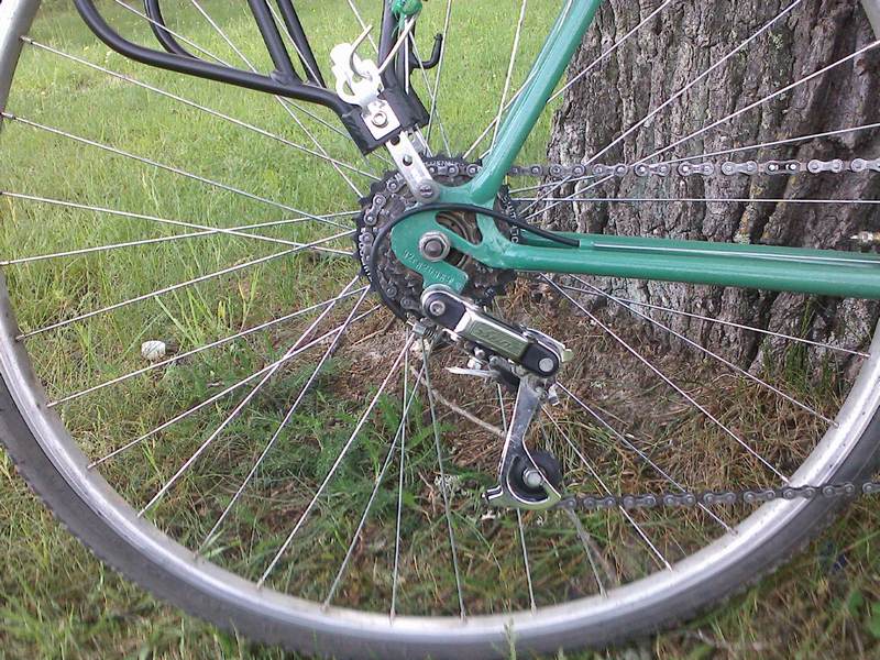

Здравствуйте уважаемые форумчане!!Хочу сразу поблагодарить за Ваши вопросы-ответы(оказали мне неоценимую помощь)Рискну выложить фото своего «Крока»
Собранного ,действительно пОтом и кровью.Просто у нас в городке ничего похожего на веломагазины нет и в радиусе 100 км нет.И «крокодиловодством»занимаюсь я один,спросить практически не у кого.
Поэтому понадеялся только на ИНЕТ. Б.У запчастей вообще не продают,даже в Минске,а новые по 20 у.е. ,в среднем,при зарплате 200.Но вроде что-то получилось.Короче рама ТУРИСТ,обода тоже,втулки задняя трещетка TOURNEY,
передняя ХВЗ.Спицевал сам,научился ,кстати, отчасти благодаря сайту Шелдона Брауна .Сначала собрал на раме
Старт-Шоссе.Навеска Shimano SIS(брал что дешевле и доступнее),недавно начал разбираться в уровнях оборудования.В Минске на сайтах магазинов кое-что есть ,но цены ААхренеть.
Принесли раму от Туриста ,потяжелее конечно, но решил на нее все перекинуть ,на «Стартоновской» решил «конфету»собрать,придется конечно кругленькую сумму вложить,но хобби есть хобби.В общем вот такой ТУРИСТ получился.
Комментарий к файлу: тормоза уже поставил а-ля TEKTRO
багажник LONGUS люминь.
волос.jpg [ 118.09 КБ | Просмотров: 2173 ]
велос2.jpg [ 125.66 КБ | Просмотров: 2173 ]
Комментарий к файлу: слева это отпугиватель собак(шучу это сигнал,но на собак действует-разбегаются).
велос3.jpg [ 127.57 КБ | Просмотров: 2173 ]

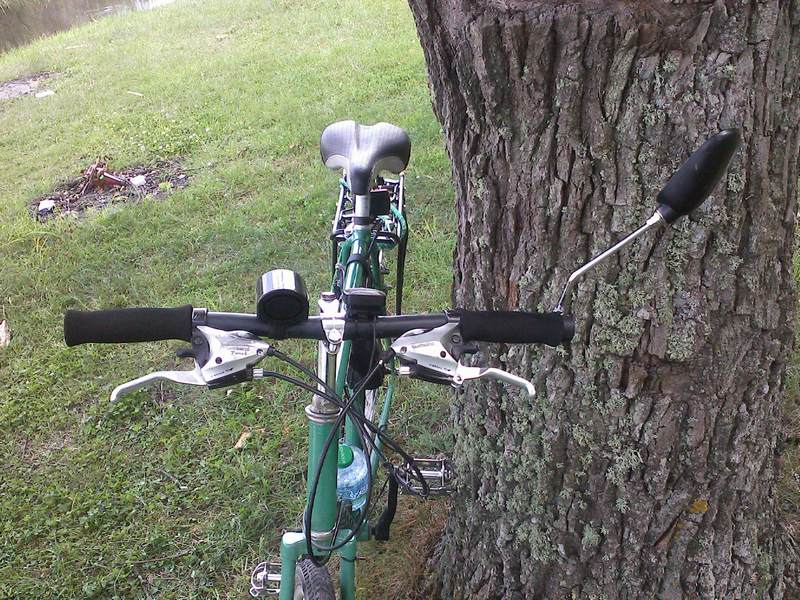

Руль –взял трубку люминевую 21мм,обмотал стеклотканью с эпоксидкой,а на готовое изделие
Термокембрик и ручки тормозные с грипсиками,ширина 55мм получилась ,мне хватает.Со временем рожки поставлю или лежак или и то и другое.Ездить все –таки жестковато,по рукам Бьет немного(в отличие от «стартоновской «рамы)но до 45км\ч разгоняюсь иногда(по ветру и с горки).

На переднем колесе резину нужно перевернуть
Продам вилку 28" б/у

У товарища такого же цвета турист с черными щитками (крыльями) смотрится более завершено или гармонично. А так можно сказать классически :). Только на руле не понял, то клаксон такой? Насос в том месте будет грязный.

Разве что - я в упор не понимаю, зачем на турингового типа велосипеде сидеть (причём на толстеньком полудиванном седле!) скрючившись, глядя вниз, да ещё и руки ставя близко и в неудобной позиции...
Очень, очень многие люди считают, что родной Туристовский руль (то, что не "бараном") - вполне удобен.
Попробуйте итак, и этак поездить.

Спасибо за положительные отзывы,и за замечания.Резину я уже перевернул,правда не знаю где на самом деле должен быть рычаг эксцентрика(переднего).Справа или слева?И еще,может кто даст совет,нет переключения на самую малую заднюю звездочку,мешают перья рамы,где-то читал что надо выгибать?А и вот,что за рычажки на клещевых тормозах(там где тросик зажимается)?
На руле это сигналка,2 батарейки,пищит довольно громко,звук как пожарная сигнализация(собаки разбегаются)Кстати картридж BB-UN26 вкрутил почти от руки
последние 3 витка ключом.Что в СТАРТ что в ТУРИСТ ,держится отлично.
Насчет руля,я на обычном дорожном никогда не держусь за грипсы (привычка наверно такая)поэтому ширина вполне подходит.

эксцентрики обоих колес ставятся с левой стороны велосипеда. Рычажки на тормозах, я так понимаю, это те маленькие эксцентрики, позволяющие распустить немного тормоз чтоб доехать до дома, когда делаешь случайно восьмерку на колесе (то ли в яму заскочил, то ли спица лопнула). Кстати, где передний тормоз? А то не феншуй!

Все понятно,спасибо.А тормоза уже поставил и задний и передний,пришлось дополнительно пластины ставить(в Туристе большое расстояние между осями крепления тормоза и ободом)установилось все прекрасно.

Есть мнение, и я его поддерживаю, что ХВЗ педали с современными шатунами - не есть хорошо, могут быть проблемы.

Верно,есть пощелкивания ,иногда чуствуется.Но у меня шатуны сталь сплошная ,резьба 15мм ,педали вроде держатся нормально,а вот в алюминивые наверно лучше фирменные педали вкручивать.

Не надейтесь на эту сталь! после нескольких месяцев эксплуатации (по незнанию) в такой "стали" от резьбы и следу не осталось а педаль просто вывалилась. Стоит заметить, что советским осям в педалях это несколько не навредило, резьба на них не пострадала.
Менять шатуны не было возможности, знакомый сварщик приварил педаль намертво, так оно и ездило несколько лет до покупки алю шатунов и новых педалей)
