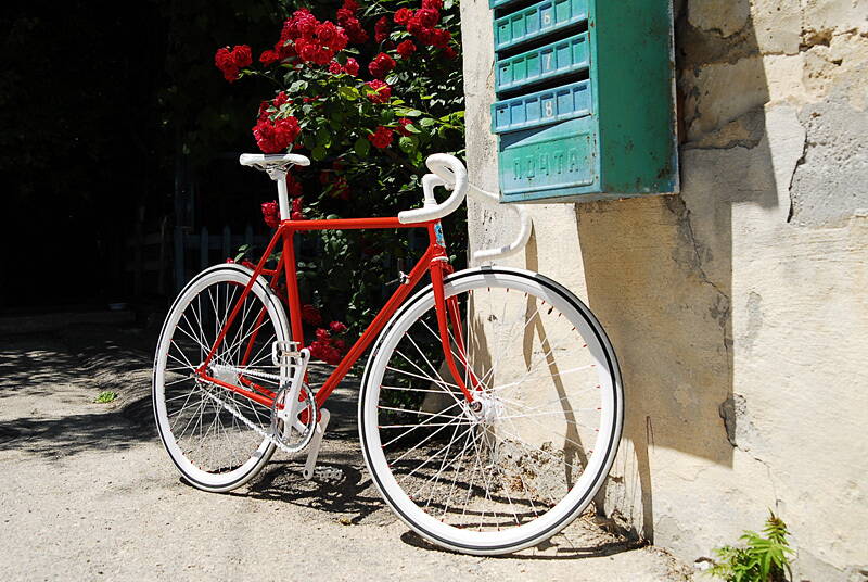

Рама: ХВЗ Старт-Шоссе 56, г.в. 1986
Вилка: ХВЗ Старт-Шоссе
Руль + Вынос: ХВЗ + n/n
Подседел + Седло: n/n + Velo
Переднее колесо: Weinmann DP18+ Vittoria+ Novatec+ FireEye Spoke+ FireEye Nipple
Заднее колесо: Weinmann DP18+ Vittoria+Sturmey Archer S-RC5(W) +FireEye Spoke+ FireEye Nipple
Система: Sturmey Archer
Педали: VP
Вес: 10,9кг.
Рама окрашена порошковой краской + лак, предварительно зашлифованы все узлы, срезаны все бонки, кронштейны под насос и переключатели. Для установки задней втулки раздвинуты перья, а так же приварена бонка на левом пере и трубочка под кареткой для тросика, кронштейн под переключатель установлен в районе старых переключателей. Подседельный штырь алюминиевый, проточен до диаметра 25, вынос после длительного напилинга + расточено посадочное место под руль ХВЗ. Заглушки руля и выноса выточены из фторопласта. Так же для установки системы была перенарезана резьба в каретке.
Велосипед после предварительной сборки/подгонки разобран и окрашен порошковой краской.
Проехал на нём около 100 км, думал не будет хватать передач для езды по Крыму, но оказалось всё отлично. Одним словом байк катит.

підседіл, виніс, баран, система, педалі - все порошком мальоване?
на такому велосипеді просто забороняється їздити, тільки носити поперед себе на витягнутих руках, і то в білих рукавичках :D, дуже красивий..
 Заголовок сообщения: Re: Красный Старт-шоссе
СообщениеДобавлено: 11.06.2012 09:54
Сообщения: 16
Город: Севастополь
Зарегистрирован:25.03.2012

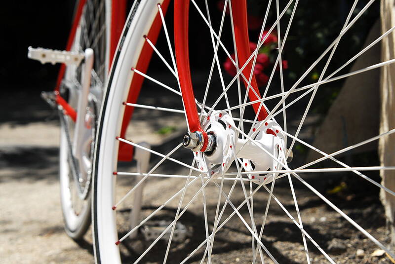

Да, всё покрашено порошком, включая рамки на педалях и переднюю втулку ( пром. подшипники аккуратно распресcованы, установлены заглушки, втулка окрашена, после с помощью оправок, строительного фена и охладителя для подшипников собрано от руки). Кстати при покраски подседельного штыря, важно учитывать толщину окрашиваемого слоя, с лаком и самой краской около 0,2 мм. (мерил микрометром).

Какая резина ? (ширина)
Какие звезды?

Колёса Vittoria Rubino 700x23c, звёзды 48/18 ( установлена планетарка на 5 скоростей).
Тормаза только ножные, сделал так намеренно, хотелось минемализма, да и при желании вернуть ручные не сложно.
