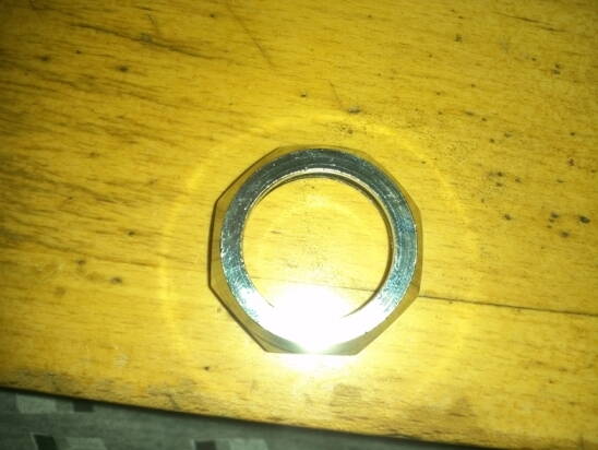

Что то как то давно не отписывался в теме по существу, давно меня не устраивает рулевая на моем велосипеде, в свободном состоянии люфтит под нагрузкой достаточно туго крутить руль, одним словом не айс, решил прикупить новую рулевую цена вопроса не велика 16грн. Стоит менять на новую или катать на старой рулевой? И если затеваться то как с помощью подручных средств выпрессовать чашки запрессовать новые???
фотки ниже
Комментарий к файлу: Коробченка от рулевой
Коробок рулевой.jpg [ 248.72 КБ | Просмотров: 6667 ]
Комментарий к файлу: Комплект в разобраном виде
Руевая весь комплект.jpg [ 140.63 КБ | Просмотров: 6667 ]
Комментарий к файлу: Верхняя фиксирующая гайка
Верхняя гайка.jpg [ 175.87 КБ | Просмотров: 6667 ]
Комментарий к файлу: Проставочное кольцо
Проставочное кольцо.jpg [ 25.61 КБ | Просмотров: 6667 ]
Комментарий к файлу: Верхня притягивающая гайка
Верхняя накидня гайка.jpg [ 30.45 КБ | Просмотров: 6667 ]
Комментарий к файлу: Верхняя чашка с подшипником
Верхняя чашка с подшибником всборе.jpg [ 34.19 КБ | Просмотров: 6667 ]
Комментарий к файлу: Нижняя чашка с подшипником в сборе
Нижняя чашка с подшибником всборе.jpg [ 26.19 КБ | Просмотров: 6667 ]

Alexseder
Гайки на шток уже пробовали накручивать? А ещё чашки новые будут болтаться в стакане
Продам вилку 28" б/у
СообщениеДобавлено: 24.07.2012 20:27
Сообщения: 114
Зарегистрирован:22.07.2009
Гайки еще не пробовал, а почему чашки будут болтаться???
СообщениеДобавлено: 24.07.2012 21:10
Сообщения: 1599
Город: Латвия, Рига
Зарегистрирован:28.11.2010
У импортных чашек посадочный диаметр меньше чем у советских велосипедов. Точно не помню на сколько. Лучше былобы купить рулевую от Старт Шоссе с насыпными подшипниками, она в теории должна встать как родная.
