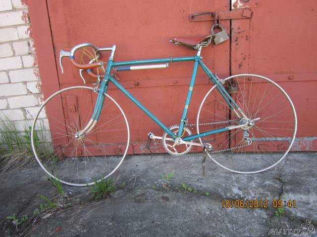

Между делом, на арене появился потенциальный донор руля и возможно чего-то ещё ИЛИ (!!!) даже первый экспериментальный прототип 9чтоб не ломать раритетку) - ступник 1982 (картинка http://i.ss.lv/images/2012-06-10/261256 ... -1.800.jpg)
Могу его поменять на старый мобильник
Либо за 20$ купить СШ с выносом и рулём - http://i.ss.lv/images/2012-06-08/261050 ... -1.800.jpg
На первой ссылке - "Спутник" В-301 около 75г.выпуска, на второй - "Спорт" В-542 того-же примерно года. А на ссылке Sergius"а - действительно, похож на "С-ш" 155-411 начала 80-х.
С них, со всех трех мало что подойдет на Ваш "Ч" (не в том смысле, что не встанет - встанет без проблем, а в смысле аутентичности), ну разве сам "баран", ось каретки, подшипники и ВСЕ! Не оправдано. Лучше мы на днях сполземся с Дмитрием у меня на работе и прошерстим Ваш список.

СообщениеДобавлено: 17.06.2012 17:25
Сообщения: 23
Город: Рига
Зарегистрирован:15.06.2012
смотрю и педали не родные...
Получается что у меня только рама, вынос да вилка (не факт) родные, остальное видимо меняно:
Педали, выглядят как на туристах
https://www.dropbox.com/s/sxa43mrtda0he ... e%2028.jpg
Звёзды и шатун, тоже не похожи на оригинал
https://www.dropbox.com/s/15pt7sw0svd81 ... e%2029.jpg
Разные гравировки слова "ХВЗ" на втулках, одна точно не родная
https://www.dropbox.com/s/v7ko716cnb6cy ... e%2030.jpg
Тормозные клещи, сильно заржавлены болты и металлические части
https://www.dropbox.com/s/b9kvjxywkq2ni ... e%2031.jpg
Задний переключатель, короткий а не длинный как должен быть.
https://www.dropbox.com/s/67bk4s4r52qg0 ... e%2033.jpg
Передний переключатель выглядит родным
https://www.dropbox.com/s/duvgj5u2215uo ... e%2034.jpg
Это явно не отсюда, но рулевые переключатели во первых редкость, во вторых чисто для музея, с ними ездить не удобно.
https://www.dropbox.com/s/owahf9csbjcc7 ... e%2035.jpg
Тормозные ручки снятые с руля Ч., одна погнута.
https://www.dropbox.com/s/l51hi3iuk6f8f ... e%2037.jpg
Есть второй комплект с СШ https://www.dropbox.com/s/875vjh3iqo91c ... e%2038.jpg
Вот в какое безобразие превратился мой кабинет :lol: https://www.dropbox.com/s/vf74823e5609v ... e%2042.jpg
В общем и целом я думаю Ч. будет продолжительным проектом, и если уж делать, то не для езды, а как музейный экспонат. Для гонок буду уродовать спутник 1982 либо второй старт шоссе
Получается что у меня только рама, вынос да вилка (не факт) родные, ФАКТ
https://www.dropbox.com/s/sxa43mrtda0he ... e%2028.jpgДа педали - "Спутник", "Турист"
https://www.dropbox.com/s/15pt7sw0svd81 ... e%2029.jpg"С-ш"
https://www.dropbox.com/s/v7ko716cnb6cy ... e%2030.jpgЗадняя ранняя, передняя поздняя
https://www.dropbox.com/s/b9kvjxywkq2ni ... e%2031.jpgФирмА!!!!!!!!!!!!!!!! Суппер!
https://www.dropbox.com/s/67bk4s4r52qg0 ... e%2033.jpgПоздний 80-е годы
https://www.dropbox.com/s/duvgj5u2215uo ... e%2034.jpg"С-ш" тип В-553 -более поздний
https://www.dropbox.com/s/owahf9csbjcc7 ... e%2035.jpg"С-ш" более поздние
https://www.dropbox.com/s/l51hi3iuk6f8f ... e%2037.jpgФирмА! Ручка - не проблема, правится или другую найду
Есть второй комплект с СШ https://www.dropbox.com/s/875vjh3iqo91c ... e%2038.jpgНорм., искать не буду.
Вот в какое безобразие превратился мой кабинет :lol: https://www.dropbox.com/s/vf74823e5609v ... e%2042.jpgЭх видели-бы Вы мой "кабинет"! Восхищаюсь Вашим порядком (серьезно)!
В общем и целом я думаю Ч. будет продолжительным проектом, и если уж делать, то не для езды, а как музейный экспонат. Для гонок буду уродовать спутник 1982Ну не может он быть 1982г. - продавец Вам "лысого гонит"!!! либо второй старт шоссеПерекрас - фи! Вот если-бы тот 67г. - то ДА!!!
