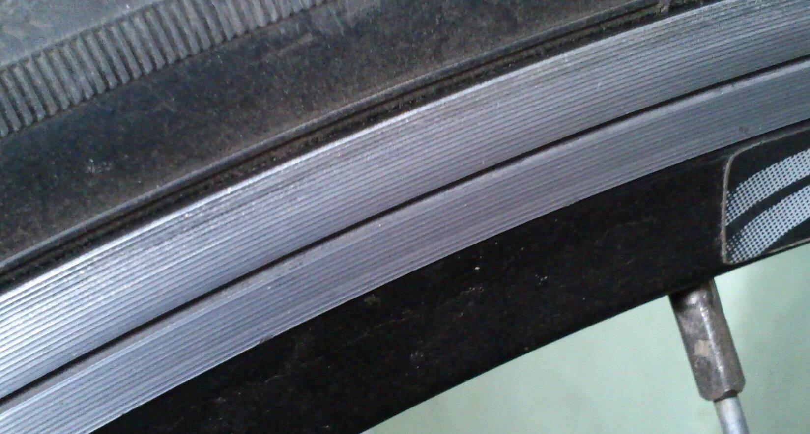

Paranoiker писал(а):
это не машина, конечно, где тормозной диск как зеркало, но, по идее любая тормозная дорожка должна стремиться к такому состоянию, нет?
Нет. Вот так должна выглядеть
DSC_00041.jpg [ 249.35 КБ | Просмотров: 2401 ]

СообщениеДобавлено: 26.06.2012 19:14
Сообщения: 1599
Город: Латвия, Рига
Зарегистрирован:28.11.2010
Конечноже они не должны быть зеркальными. Должны быть продольные канавки для увелечения площади контакта. Это ещё сильнее заметно когда на обода попадает вода, зеркальные совершенно перестают тормозить, а с канавками после маленького проскальзования тормозят практически как сухие.
СообщениеДобавлено: 26.06.2012 19:37
Сообщения: 148
Понятно, метод аналогий действует не везде. :smile:
Колодка в любом случае должна быть упругой, иначе площадь будет меньше, чем на гладком ободе, что и происходит в случае современного обода и старой колодки (что я на себе испробовал).

Такое может быть только
...если обода шлифанули на заводе) блестять и тормозять)))
вел почти целиком
перед
зад
соотв
позавчера отчаяно дрифтил, пропуская на мокрой дороге прилетающий справа икарус, опять же - кто сказал, что "новые" колодки 90-х - эталон качества? по мне так ловчей колодки 60-70-х, пусть даже б\у, я не брезгливый))))

Низкочастотный уверенный шорох всяко приятнее мышиного писка, это один из показателей правильной работы
оригинальный, однако, метод оценки эффективности :lol:
нервы окружающих меня заботят мало, свои же к громким звукам приучены. опять же - на одном из велов перед настолько визжит, что я развлекаюсь использованием тормоза в качестве звукового сигнала - и сигналишь и скорость сбрасываешь. два в одном))))
если площадь соприкосновения с оной ограничена параметрами слежавшейся и задубевшей родной колодки
как площадь контакта может ограничиваться за счёт плотности соприкасающихся материалов? можно поподробнее, чую мои прогулы дают о себе знать)))) по-Вашему выходит, что колодка должна полностью облегать? пахнет нанотехнологиями)))
Да и чем ровнее, тем выше площадь контакта же.
чем более тормозная дорожка напоминает наждачную бумагу, тем эффективнее торможение, почитайте старые темы где народ мазал битумом обода, чтобы те хоть как-то останавливали. основная беда родных и не очень родных колёс - именно гладкие торм. поверхности. а колодки могут быть хоть стальными и работать всё будет, правда не много раз удастся попользоваться :ROFL:
опять же. вот яркий пример: зеркальная полировка, спереди мягкие колодки 60-х, сзади дубовые 90-х. почему у меня хорошо работают тормоза? :cry:

Никто их на заводе не шлифует. На фото зеркальной полировки не увидел, да и стружка на колодке, на 3-ем фото, говорит об обратном
заводская полировка хвз. стружки там нету, ибо всё строгающее вдалеках от движущихся деталей. могу сфоткать днём протёртые тряпочкой колёса. полировка, однако :pardon:

kff
На третьем фото на колодке лежит стружка, которая снимается с обода попавшими между колодкой и ободом песчинками. Какая там полировка, если на фото видно продольные полосы, а в некоторых местах вообще какие-то царапины?

обычная такая полировка... была лет -дцать назад))
стужку я рассмотрел на резине. маааалеькие точечки серебристые. таки как раз на третьей фотке. и кста борозды там куда как более явные, чем на переде, в который Вы, меня тыкаете))
пхото полировки. а может и не полировка, а анодирование....
Да просто, если с точки зрения идеальной модели, то мне видится так, что:
а)в случае гладкого обода и жесткой колодки, площадь соприкосновения при идеально отполированной поверхности металла ограничится высотой колодки и длиной окружности колеса;
б)если обод с тормозной дорожкой, то площадь равна внешней поверхности+донья дорожек=площадь обода без тормозных дорожек+боковая поверхность. В случае слишком твердой колодки площадь будет небольшой.
