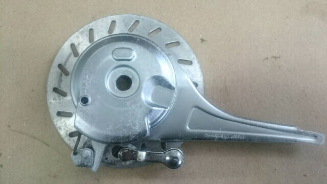

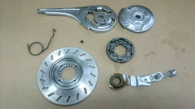

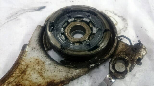

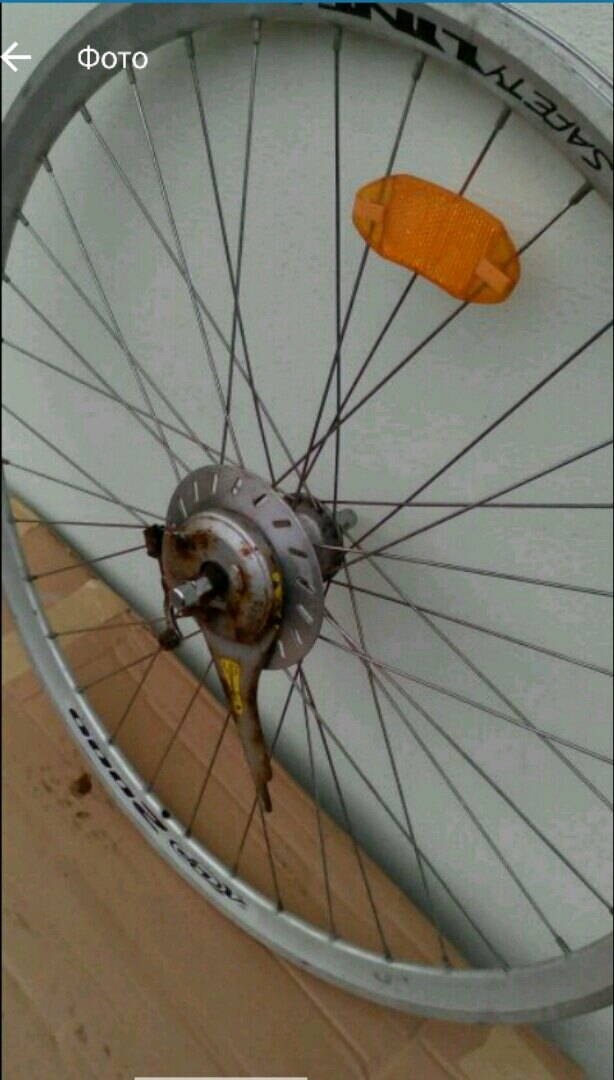

Всем привет, купил на олх колесо в неприглядном состоянии, но по бросовой цене. Долго сомневался, но после консультации тут на форуме решил таки взять. Роллерный тормоз оказался shimano nexave br-im50-f, косметически выглядел хреново, но зато функционально в очень даже хорошем состоянии. Роллеры с чуть заметным износом, а барабан и колодки вообще как новые. Вобщем отпескоструил детали и покрыл хромом, что получилось можете посмотреть :)

Ещё нужно сказать, что покрыв хромом мы увеличиваем толщину детали, в моем случае пришлось обработать надфилем уши проштамповки и два выступа, что заходят за бортик барабана
