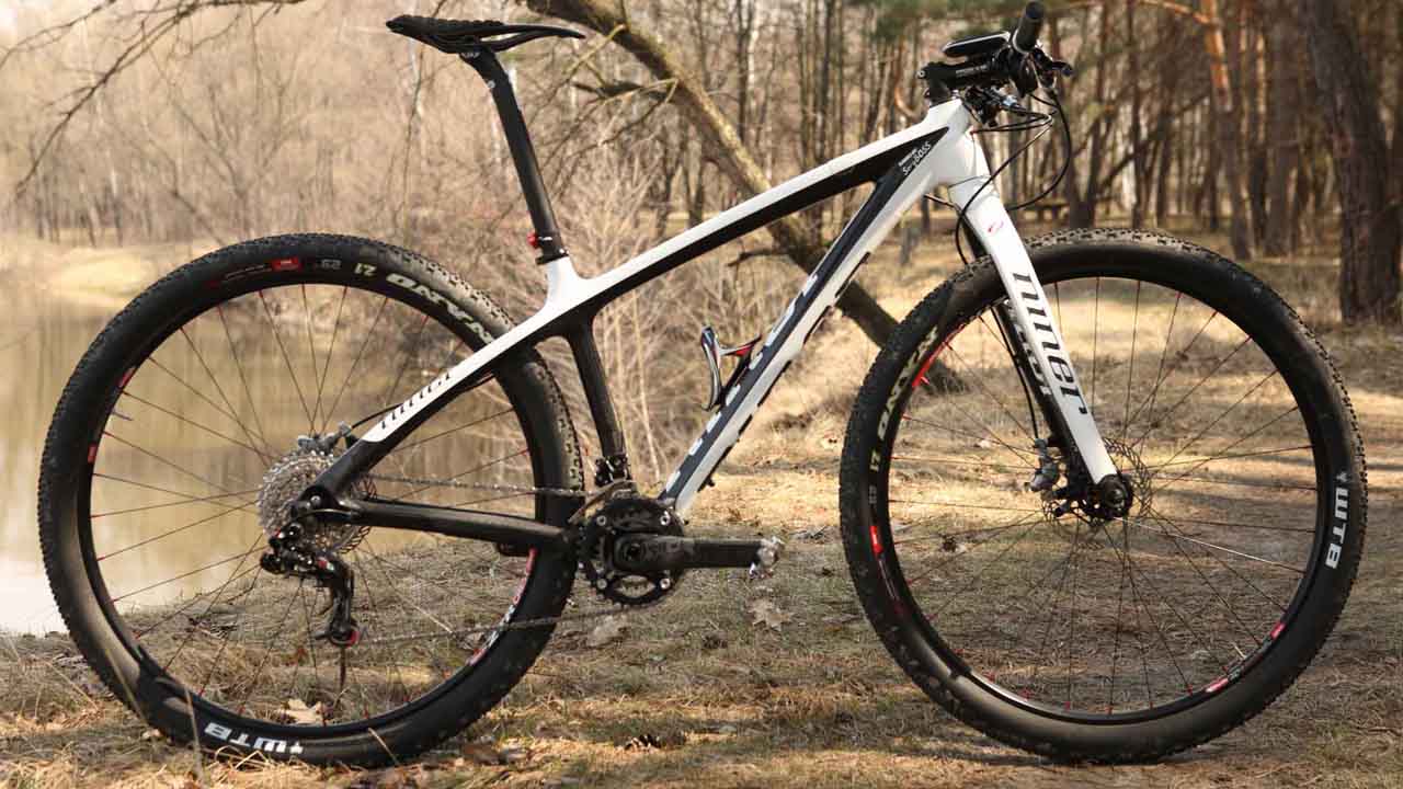

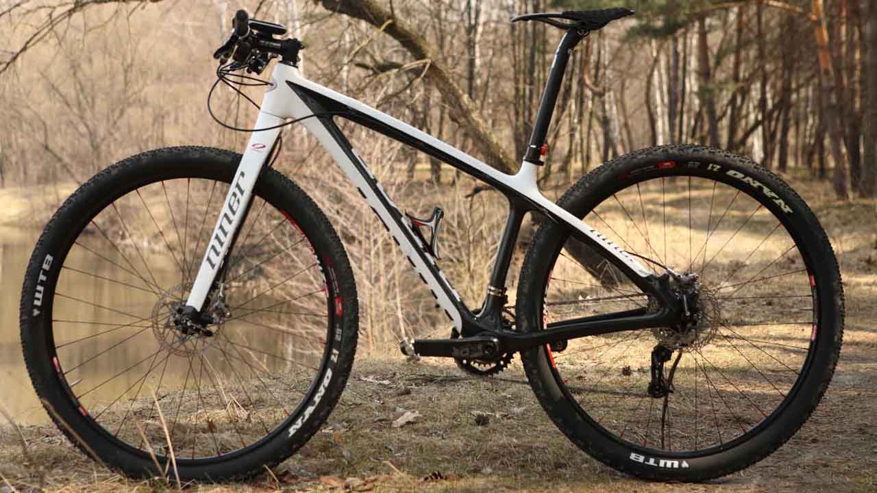

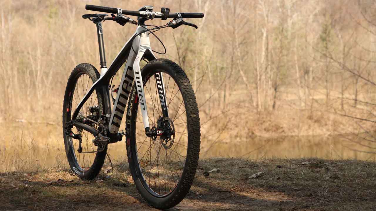

Найнер
Niner Air 9 Carbon
Ральный вес в сборе с педалями - 8,300кг
Рама – Niner Air 9 Carbon, ростовка М
Вилка – Niner Carbon (565 грамм)
Рулевая – TH indusrties
Крышечка рулевой - Carbon-Ti X-Cap Carbo
Вынос – Progress 100мм 31.6мм (102 грамма)
Руль – Руль ENVE Carbon Sweep Bar
Кольцо под вынос – Carbon
Подседел - ENVE Carbon 31.6 400мм
Зажим подседела – KCNC
Седло – Selle Italia SLR Tuning, карборельсы (110 грамм)
Система - Trivative X.0
Большая звезда - Звезда большая Zeta XX 37 зуб.
Звезда малая - Carbon Ti X-Ring MTB Full-Ti 25зуб
Каретка – Enduro BB30 Bearing Kit bottom bracket bearing
Кассета – SRAM XX 11-36
Цепь – SRAM XX
Манетки – SRAM Х.0
Перекл. задний – SRAM Х.0
Перекл. передний – SRAM Х.0
Педали – Xpedo MTB Force XMF08TT TITI Titanium (211грамм)
Тормоза – Avid XX + роторы XX 160мм, титановые болтики
Колёса - втулки American Classic(130+225) + ZTR Crest + Sapim Lazer
Эксцентрики – American Classic
Покрышки – WTB NANO Race 2.1 безкамерно
Вес 8,3 кг

подробности в студию! :shock:

это еще тяжёлый найнер, да и карбоновый
у нас на бывал на гонках найнер-ригид весом 7.3, вот это вынос мозга!

Не пойму с чего тут можно еще килограмм скинуть и чтобы оно было пригодное для гонок. Грамм 400 еще куда ни шло....

Целью был не сверх лёгкий вес, а болид на каждый день, который бы радовал и на ходу и внешне :) Что в принципе и было достигнуто :)

а 37 хватает?

Более чем,... до 50 км в час точно без проблем.

с горки? :)

37/11расчёт*120каденс*2.1покрышка на 26*60минут=50км/ч
