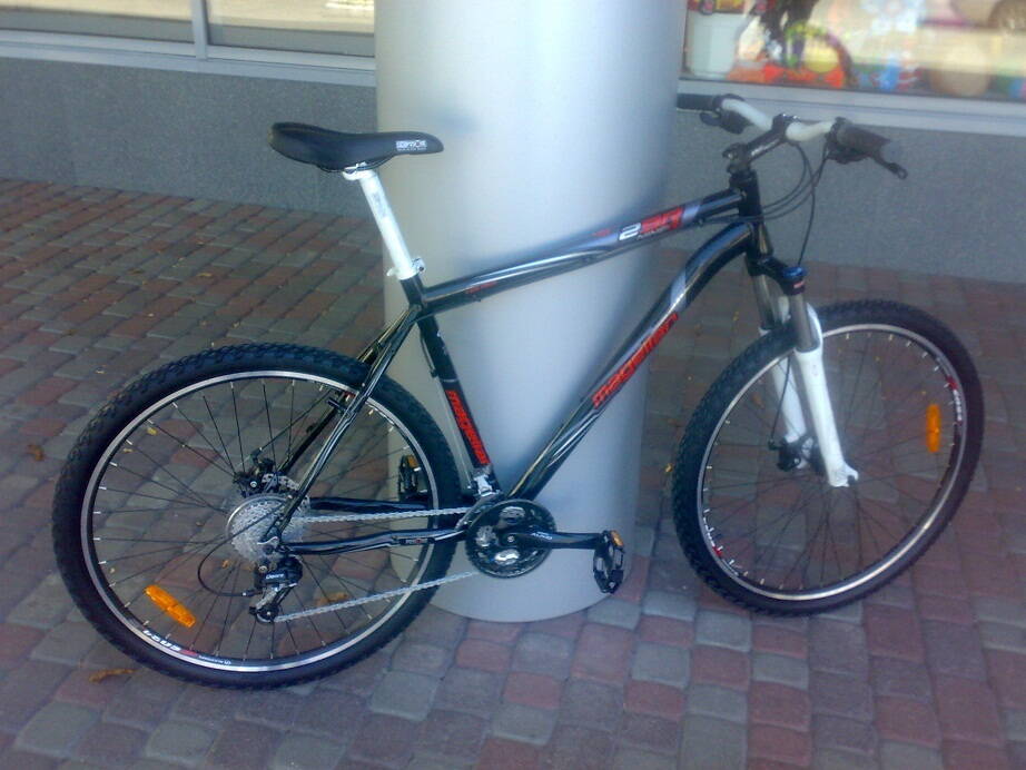

вот примерно так!!!
трактор , что и говорить....
система алива, перекидка задняя - диор (9 ск), передняя - диор LX, манетки - диор
(9 ск), кассета -не помню, цепь - тоже, вилка XCR ,100 мм, масло., тормоза тектро новелла, диск, покрышки -швальба, какая-то
мой рост - 191см вроде...рама 22"
1.jpg [ 250.48 КБ | Просмотров: 3859 ]
3.jpg [ 203.28 КБ | Просмотров: 3859 ]
4.jpg [ 193.32 КБ | Просмотров: 3859 ]
Последний раз редактировалось septys 26.07.2012 19:00, всего редактировалось 1 раз.

septys, как первые впечатления??? :biker:
Так, граждане волансоводы, оперативно делимся впечатлениями вообще
и, в частности, соображениями, кто/какую/почему вилку выбрал (вилки под 29" всё ещё экзотика :sad: ),
какой рост и ростовка выбраны (по хитрому калькулятору ростовки с моим ростом 183см ЕТТ составляет 609-619мм, поэтому просто таки разрываюсь между 18" и 20" :lol: )
и наблюдениями за жёсткостью заднего треугольника, похоже на Cannondale'овскую S.A.V.E. или это жёсткая, нормальная рама? :twisted:

OnTheFly
Ваша ростовка 20".
Формулировка
неэтична. Уже обсуждалось в отдельной ветке, что жёсткость жёсткости рознь. Верхние перья сделаны диаметром 19мм с прогибом, дабы обеспечить комфорт наездника, а нижние наоборот увеличены до 36,5мм чтобы передавать энергию педалирования на колесо.
