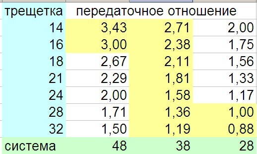

Timur писал(а):
У меня на Туристе, обычная скорость 18-20км/ч, одна спереди и 4 сзади, обычно юзаю 2-3 шестерню. А тут 21 скорость, я в ауте, где и куда они деваются?!!
В принципе, если не спешить, не ломить, то да, 3 скорости хватит: 1 "в горку", 2 основная, 3 "под ветер/под горку". И на односкоростных ездят с удовольствием.
Расширенный диапазон позволяет во-первых получать это удовольствие там, где синглспид уже вести придется и во-вторых, полнее реализовать свои возможности, когда вкручиваешь от души.
Про 21-24-27 и более скоростей: их гораздо меньше, диапазоны перекрываются. Вот пример для 21-скоростного:
Untitled-5.jpg [ 61.46 КБ | Просмотров: 2213 ]
реально только 11 скоростей :)

 Заголовок сообщения: Re: Крокодил ХВЗ (Турист) (будущий)
СообщениеДобавлено: 17.08.2012 11:49
Сообщения: 320
Город: Воронеж
Возраст: 59
Зарегистрирован:07.06.2008
Хорошо. Включаем большую звезду впереди (48 зубов) и маленькую сзади (14 зубов). Передаточное отношение - 3,43.
Хотим полегче - переключаем на вторую сзади - передача 3,00.
Еще легче - третья сзади - передача 2,67. Но! Переключив впереди на 2-ю звезду (38 зубов) и опять 1-ю сзади (14) получаем почти то же самое 2,71. Даже чуть тяжелее/быстрее.
Дальше диапазон передач с большой звездой лежит внутри передач со средней звездой и большого смысла нет ловить, скажем 48/21=2,29 или 38/16=2,38 - они близки.
То же и с маленькой передней звездой. Самые легкие передачи получаются с ней: 28/32 и 28/28 а дальше, 28/24=1,17 практически равна 38/32=1,18. Ну и так далее.
Эти перекрытия бывают полезны щелкаешь одним задним переключателем, не трогая передний, пока дорога одного типа, как переехал на другой (например с грунта на асфальт) переключился впереди и опять одним задним - быстрее и понятнее.
