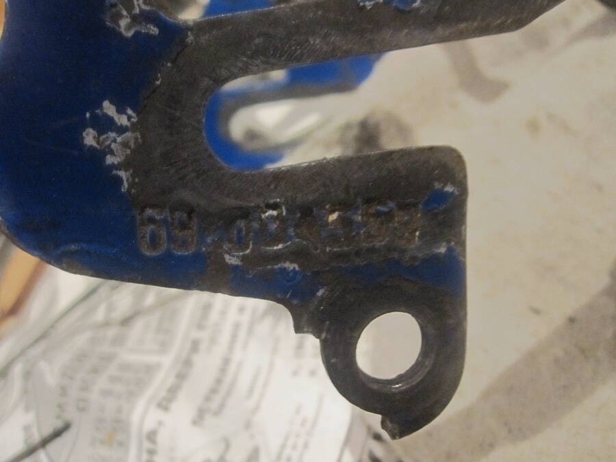

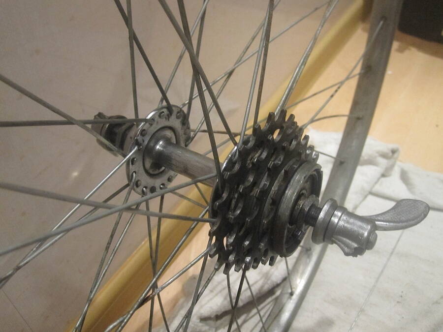

Заднюю втулку на фотах не видно, но если она в стальном корпусе и с 4-мя звёздами, лучше недорогую на промах купить. Обода родные врядли годятся на что-то путное. Готовые дешёвые колёса в магазинах собраны иногда на подходящих ободах, но спицы вообще гадкие, а втулки... ну, недорого можно и получше найти. Колёса однозначно собирать. Самому, под заказ. Можно собрать самому, а на регулировку отдать. Заодно мастер не будет парить не те детали.
Насчёт дуалов (я и внимания не обратил) vgd дело говорит. Дорогущая капризная игрушка. Случись что - на коленке не починишь. Я когда ещё баловался этой фигнёй, получил порцию песка в свою Сору, заедать стала. Так умные люди отговорили туда лезть (причём на мой аргумент, что я слесарь не безрукий, спросили, полезу ли я часы ремонтировать). Отдавал в мастерскую. После вообще уже 2 года на одной передаче езжу :)

перед.jpg [ 222.6 КБ | Просмотров: 2891 ]
зад.jpg [ 183.2 КБ | Просмотров: 2891 ]
дроп.jpg [ 157.21 КБ | Просмотров: 2891 ]
барахолка.jpg [ 244.32 КБ | Просмотров: 2891 ]
барахолка2.jpg [ 234.92 КБ | Просмотров: 2891 ]

Колеса Shimano WH-RS10-A (комплект). Вес 1892г (пара) 4000 р.
ИМХО, не стОит эти колеса - запчасти дорогие, колеса относительно нежные, явно не по городским бордюрам и и ямам скакать, лучше самосбор.
