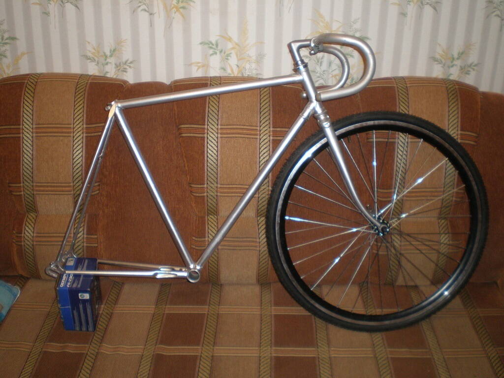

Насмотрелся на "сингло-" и "фиксокроссы", пошарил по сусекам:
1) рама сз (скорее живой труп: вмятины, следы сваркинга);
2) вилка сз (еще вполне даже себе ничего);
3) руль иксбетри;
4) вынос иксбетри;
5) покрышки кроссовые Kenda, купленные пару лет назад, что называется "прозапас";
6) двойной обод на безымянной втулке на промах и безымянными спицами;
Вид, простите, ублюдский, в живую еще страшнее.
Завтра съезжу на рынок, поищу недостающее.

:D Запасаемся попкорном :D Рама та, что выше?
 Заголовок сообщения: Re: Спорт В-542 71г.в.
СообщениеДобавлено: 09.02.2014 08:07
Сообщения: 1296
Изображения: 250
Город: энск
Возраст: 26
Зарегистрирован:12.07.2013
Ага. Там при увеличении видна сварка на том месте :D
СообщениеДобавлено: 09.02.2014 11:25
Мдя, говорылы-балакалы :D
Ну, для фикксокросса терпимо. Лишь бы не развалилась от нештатных нагрузок (она и от штатных может развалиься с таким ремонтом) В принципе, прикольный спортивный снаряд может получиться. Хотя этой раме можно было и вторую цивильную жизнь подарить.
