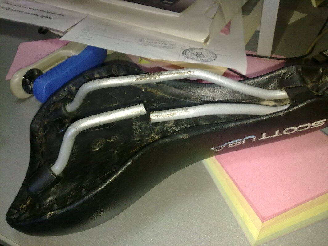

Подскажите пожалуста !
Треснул каркас седла, есть каркас с другой ,
но как поменять и меняется ли вобще ето?
30082012332.jpg [ 129.15 КБ | Просмотров: 997 ]

Обычно не меняется - у каждой модели седла своя форма рамок, поэтому от другого скорее всего не подойдет.

Это седло выбросить, другое поставить. И, судя по тому как оно было зажато и где лопнуло, поставить штырь с небольшим оффсетом, чтоб зажимало примерно посредине горизонтального участка рельс.

уже не первый раз вижу треснутые седла Scott
