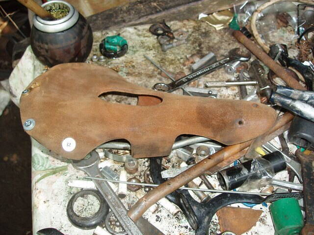

Ко мне тоже точно такое страхиття пришло, вывернутое вверх и потресканное. С хорошим каркасом. Думал, каркас восстановлю, а кожу буду искать. Смеха ради, кожу в корыто для дождевой воды кинул (посмотреть, что будет), а оно возьми, да и восстанови родную форму :)
Понятно, ободрал, пошлифовал. Состояние не ахти - пару порывов возле заклёпок, но "для потренироваться" сойдёт. Я его даже под "сваллоу" обрезал - не жалко, если что. Смущает, что:
а) в задней части кожа сильно истончилась, хотя отверстия заклёпок не растянуты.
б) форму-то седло вроде приняло, но сзади между заклёпками кожа оттопыривается от фигурной пластины каркаса.
в) с большим трудом подтягиваются крайние отверстия кожи (кожа Уже каркаса немного)
г) покрышка как будто короткая сзади - заклёпки близко к краю кожи (где-то здесь я уже такое видел, правда)
д) покрышка вроде достаточно просохла, но остаётся слишком мягкой - пару дней назад щупал новый Брукс, так он как дерево. При том, что хозяин находит его удобным. Да и у меня когда-то было седло УК - вроде потвёрже.
Да, в воде она побыла не более пары часов, потом пару дней шкурил. Потом мыл тёплой водой с хоз. мылом, после чего дошлифовал и полировал войлочным кругом. Никаких кремов, красок и т.п. пока не применял. С момента последней "мокрой" процедуры прошла почти неделя, но жёстче седло не становится. Подумываю потом приклеить снизу кусок кожи взамен заводского (которое отодрал кусками) - может жёсткости добавит и немного укрепит надорванные места. А может это необратимое изменение свойств материала :(

Эгеж, я обратил внимание. Только у ваших толщина шкуры нормальная, а у моей дохлая. Ну посмотрим, что получится и сколько прослужит. Воспринимаю работу над этой сидухой, как учебную.
Вот моё пока:

о, а по-моему выглядит вполне живым, хотя конечно я не спец чтоб адекватно оценку дать. Я с такого состояния еще полировал нулевкой, оно становится как полированное дерево на вид, хоть это наверно дело вкуса, типа замши тоже прикольно выглядит. За вырез под пах я тоже думал, но пока не стал. Если че, обкатаешь, потом поделись впечатлением.. :smile:

Уже заполировал тоже - всё равно кремом буду обрабатывать, он всю "замшу" затрёт. У меня порывы на шкуре - наверное долго не выдержит, и тонкая она в задней части. Резал на даче по памяти (заодно от самого глубокого порыва избавился), вспоминая виденные фотки Бруксов. В принципе, уже знаю, как вырезать лучше :) Другим коллегам это делать не с руки - жалко шкуру, а мою не жалко :). Простатную дырку делал, ибо три вентиляционных отверстия были смещены от оси седла на сантиметр. Вот классная фирменная сидуха:
наверно самое оптимальное что тут можно сделать - шайбы, у тебя там на фотке есть, тока стремноватые на вид :smile: их бы такие, основательные поставить.. в идеале б даже пластинку такую вырезать полумесяцем, как-никак увеличат площадь опоры.

:) Когда-нибудь и такое сделаю :)
У меня на фотке винтики М4 и клеммы для проводов вместо шайб. Это я просто смотрел соответствие верха низу. О пластинке думал, но плюнул. Буду просто заклёпки с большими головками делать. Насчёт излишней мягкости.. начитался про желатин. После обкатки подумаю. Пока приклеил снизу кожу тонкую и мягкую (какая была, на жёсткость особо не повлияла), она несколько укрепила дохлые места - порывы и тонкую основную кожу в задней части. Особо вылизывать эту шкуру не собираюсь - так, опыта поднабраться. А каркас отдал на гальванику..
