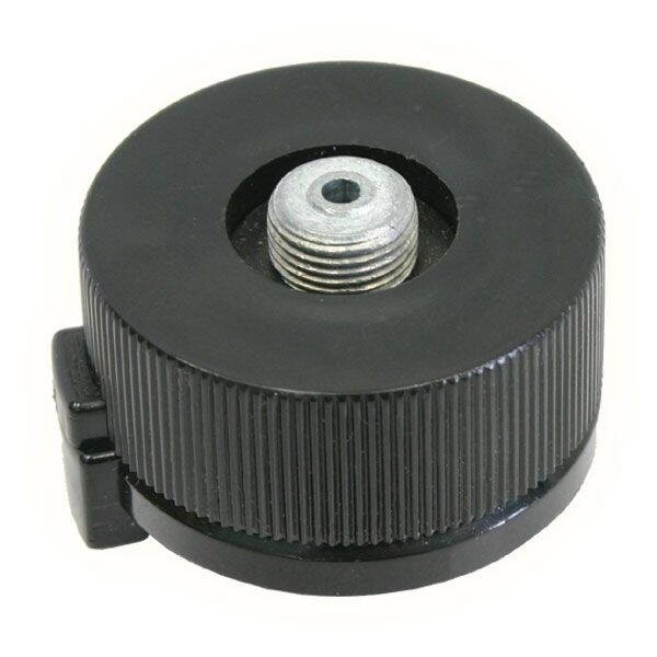

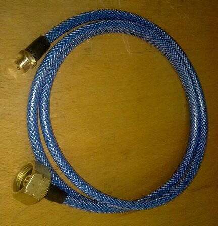

Приветствую всех. Буду благодарен , если кто - нибудь поможет в приобретении переходника со
шлангом для питания плитки Колеман от обычного баллона. На фото
переходник с форума , который , по моему мнению , должен подойти и фото
колемановского входного гаджета , узкая часть накручивается на плиту ,
в широкую подаётся газ , диаметр 25 мм.
DSC_2535.JPG [ 223.47 КБ | Просмотров: 30493 ]
Фото0068_TC.jpg [ 46.11 КБ | Просмотров: 30493 ]

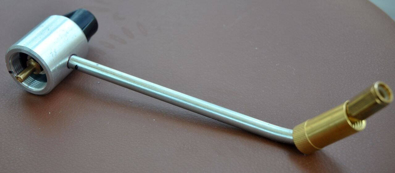

И ещё , может кто знает , такой переходник тоже должен подойти ?
77cf003f4c.jpg [ 58.51 КБ | Просмотров: 30492 ]
никакой из показаных переходников не подойдет к вашему колеману, тк ваша плитка расчитана на использование с 1-литровыми пропановыми баллонами колеман - это совершенно другой, американский кемпинговый стандарт. Но на них мы тоже делали переходники. Один из вариантов помощи вам - прислать мне наконечник, а мы вам сделаем ответ с переходом на шланг или что захотите.
