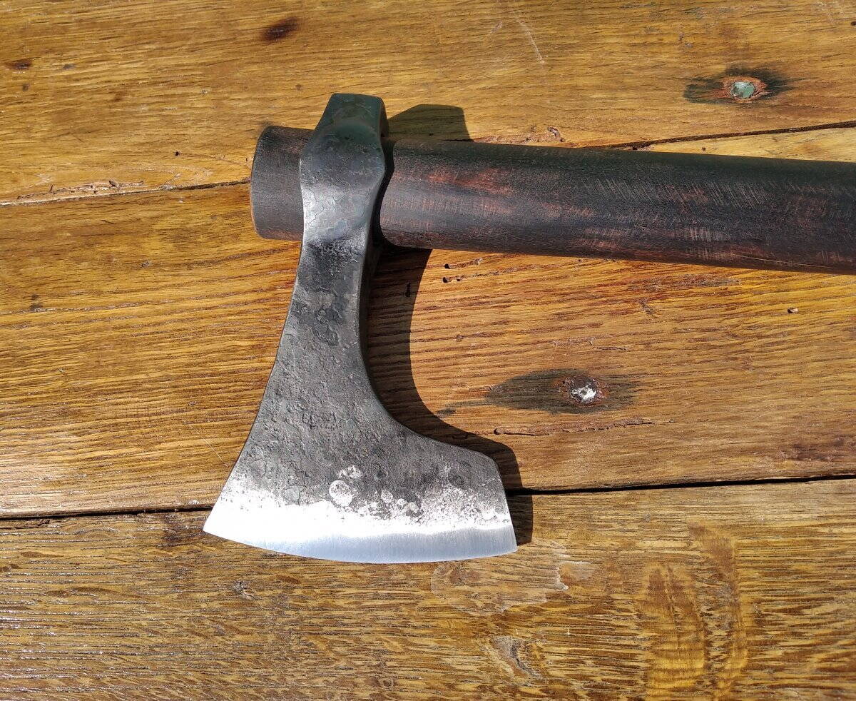

Не повторяйте, это лишь кино:
phpBB [video]
Ручной ковки:
IMG_20200326_135811.jpg [ 385.23 КБ | Просмотров: 6122 ]
IMG_20200518_111359.jpg [ 338.36 КБ | Просмотров: 6122 ]
IMG_20200320_131116_1.jpg [ 492.41 КБ | Просмотров: 6122 ]
хожу, плыву, еду, ищу
