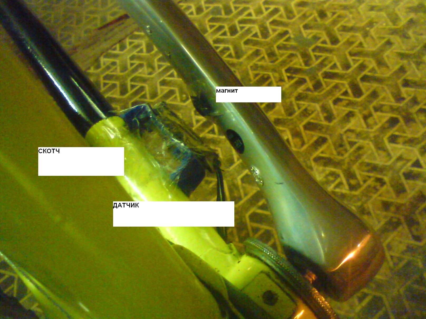

Поставил "счетчик каденса" из того что было.
Использовал этот способ. Выставил "диаметр" =21'. На настроечном стенде работает, как раз 10ку крутить надо. Приемо-сдаточные испытания назначены на завтра вечером)

Комментарий к файлу: приборная панель сбоку
DSC01287.JPG [ 247.49 КБ | Просмотров: 2585 ]
Комментарий к файлу: датчик. вид сверху
DSC01289.JPG [ 208.07 КБ | Просмотров: 2585 ]
Комментарий к файлу: датчик. вид сверху с подписью узлов
DSC01290.JPG [ 222.7 КБ | Просмотров: 2585 ]

Крепеж магнита и датчика с помощью скотча, ну разве что только для проведения приемо-сдаточных испытаний.
Счетчик каденса, имхо, вещь лишняя. А поездить пару недель и привыкнуть к определенной частоте педалирования, хватит и скотча.

Испытания прошли на отлично! :Yahoo!:
Наверн переделаю крепление под более серьезное и оставлю на пока что. :roll: Работает отлично. И читаемость хорошая.
Довольно таки полезная вещь оказалась) Во время поездки поймал себя на мысли что как минимум в 2 раза чаще начали передачи переключаться.
Каденс не такая простая штука

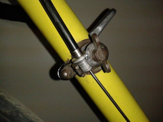

Совершенно случайно приобрел моноблок. Видимо мысли материализуются. Сегодня приехал. На пакетике написано SHIMANO 2200. Новый обошёлся в 600 ре с чайника. За вечер заколхозил.
В памяти всплыли все варианты установки упоров под рубашки с форума, а делать решил свой вариант: берем бонку от старой системы, рассверливаем малость, точим 2 параллельные грани и зажимаем обратно под барашек.
Завтра посмотрим что за зверь. На стенде переключает довольно таки чётко. По такому случаю за одно заменил обмотку (за год ушатывается, и это уже 3).
Теперь нужен правый пистолет.

Комментарий к файлу: Крепление направляющей рубашки
20130426_224413.jpg [ 130.77 КБ | Просмотров: 2202 ]

Сообщения: 1599
Город: Латвия, Рига
Зарегистрирован:28.11.2010
на этот же хомут можно поставить это http://www.ebay.com/sch/i.html?_trksid=p2050601.m570.l1313.TR0.TRC0&_nkw=Downtube+cable+stop+adjusters&_sacat=0&_from=R40
