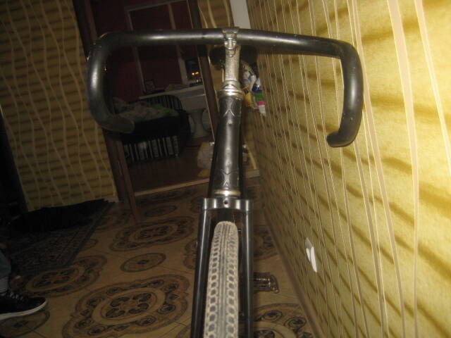

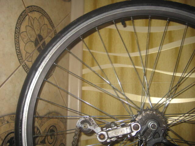

заканчиваю сбор
IMG_3658.JPG [ 193.77 КБ | Просмотров: 1132 ]
IMG_3659.JPG [ 202.92 КБ | Просмотров: 1132 ]
IMG_3660.JPG [ 181.47 КБ | Просмотров: 1132 ]
IMG_3661.JPG [ 166.47 КБ | Просмотров: 1132 ]
IMG_3662.JPG [ 164.02 КБ | Просмотров: 1132 ]
IMG_3663.JPG [ 205.22 КБ | Просмотров: 1132 ]
