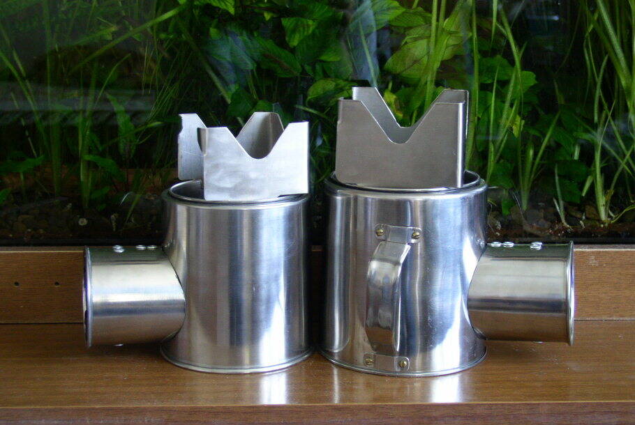

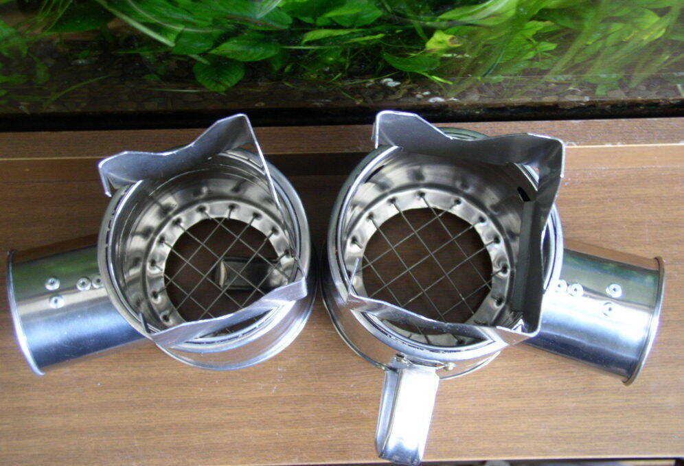

Tramp писал(а):
Каковы размеры большой и маленькой? В первый постах описана какая из них?
В первых постах описана обычная печка, размером 12 см, камера сгорания 10 см.
БОльшая имеет размеры, увеличенные на 1 см, включая и высоту венца-подставки.
