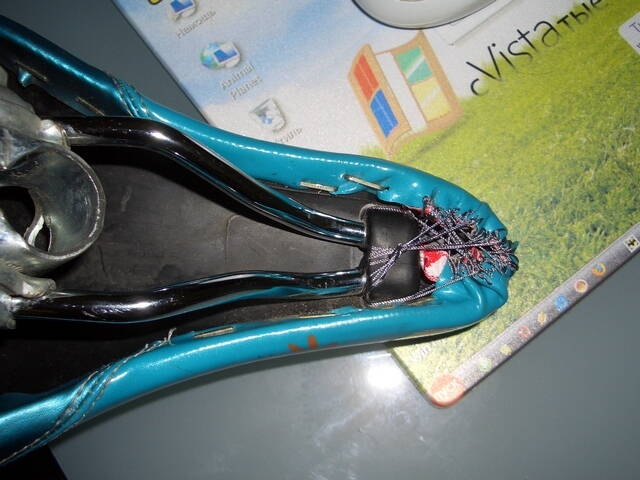

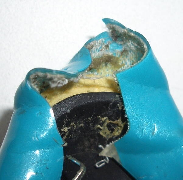

Подскажите, можно ли спасти сидушку. Купил доче трека, у него в передней части сидушки поползла заделка (на фото, держалась на скобах, ) Показывал сапожникам- не берутся (непонятно, - не умеют или не хотят)

Степлером пристрелять и все. Себе так же делал, когда менял на сидушке шкуру.

Спасибо за совет. Степлером , к сожалению, уже не получится - слишком мало шкуры- не дотяну. Думаю, может - обметать вручную край, чтобы не расползался , а потом попытаться нитками натянуть внутрь?

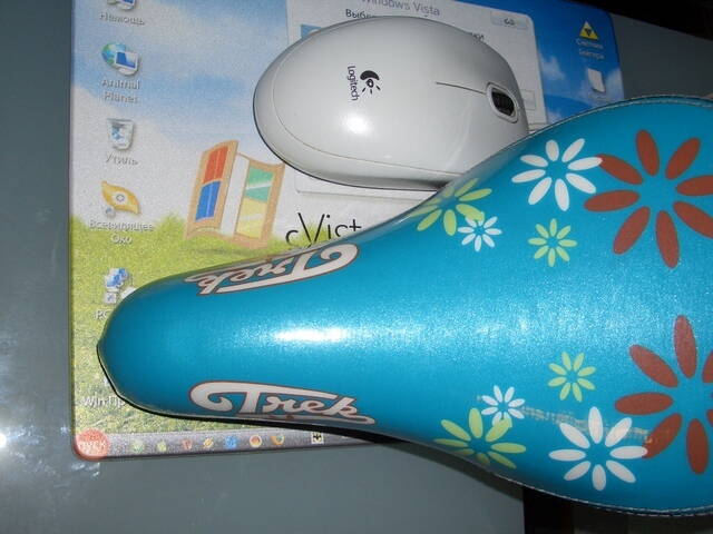

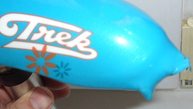

Я попросил своих знакомых (держат веломагазинчики в моем городе и в Славянске) при случае пособить в поиске пластикового "носка", а сам пока съездил в магазин "Ткани", купил там хорошую капроновую нить и кусочек капроновой же узкой тесьмы, сначала просто нитью обметал край, потом для усиления приметал тесьму, и уже потом как смог притянул края обивки внутрь (фото, может пригодится кому). Конечно, получилось похуже фабричного , но всё лучше, чем если оставил бы как есть. Надеюсь, если найду нижнюю планочку с подходящей сидушки - получится совсем даже нормально.
