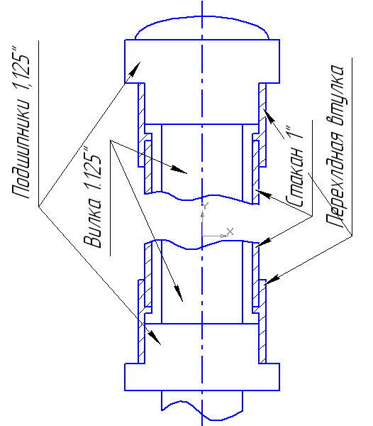

Прошу прощения заранее. Дело в том что мой агрегат к доблестному ХВЗ относится только тем что в своем изначальном облике представляет собой доисторическуюэпоху. Но ета тема я думаю актуальна и для ХВЗ.
Фоток пока нет, сделаю выложу. А суть вот в чем мой агрегат, ето китайское народное творчество 28" слизаное как минимум с двух моделей известных брендов от которых взято все самое древнее видимо чтоб в плагиате не обвиняли. :-D (все модели имеют одно и тоже название Ranger я их видел в линейках команча и Jamis)
Дело в том что по умолчанию устанавливается на етом чудо агрегате вилка 1" "аммортизированая" :-), в общем гавно но сезон она продержалась. сейчас я перед вопросом покупать новый вел или делать етот сохранив часть средств на лето. Для второго варианта требуется вилка одна беда старую 1" поставить немогу -геометрия, (клиренс завалится) а нынешние аммортизированые да и жесткие выпускаются под 1.125" колонку.
Я тут подумал, подумал и кое что сообразил. Чертеж соображалова прилагается. Суть такая: точу на токарном две втулки проставочные у каждо два посадочных внатяг один под стакан 1" вн диаметрр ну а второй под подшипник колонки 1.125, после чего собираю все ето известными методами - киянкой либо приспособой запрессовываю. В сборе должно держать нормально.
Народ может кто такое пробовал уже делать, скажите сразу какова надежность такой системы. Мне ведь исче сезон ездить, плиз.
Да катаю я 50% асфальт, остальное грунт и бездорожье в процентах чего сколько сказать сложно, ну и пару раз за сезон в кк "участвую" :-).
Вы пишите, а я пошел втулки точить.

Насколько я, вовсе не технической специальности человек, понял, автор вместо насыпных шариков хочет поставить в рулевую колонку мощные промышленные подшипники.
Мне не вполне понятно - ЗАЧЕМ это? Что, стандартные шарики, не держат, что ли? :shock:
Впрочем, кажется, вроде должно получиться нечто крепчайшее, вроде - "танки грязи не бояться!"

Насколько я, вовсе не технической специальности человек, понял, автор вместо насыпных шариков хочет поставить в рулевую колонку мощные промышленные подшипники."
Не все так. А скорее совсем не так, не обязательно промы ставить. Дело в том что чашки подшипников для новых вилок имеют посадочный диаметр 34 мм а посадочный диаметр стакана 30 мм, вот поэтому для установки новой вилки и хочу сделать переходные втулки.

Я сам видел велосипед(старый МТВ), на котором стоят проставочные втулки такого типа как пишет топикстартер. Поэтому имееит смысл их сделать(вопрос только где) и поставить.

Внутренний диаметр 1" стакана позволяет вставить шток вилки 1 1/8"?
При большом желании - позволяют. Нужно только сделать чашки потоньше в той части, которая запресовывается в рулевую колонку. Разница в диаметрах 3 мм. не такая уж убийственная.

Запас по диаметру 1,4 мм, на мой взгляд вполне достаточно. Сдесь вопрос на сколько трезвым будет токарь, ну и как станок отрегулирован. Идеал посадка внатяг диаметр - 0,01мм
Блин народ, дело то в том что чашки никто тоньше делать не собираеца, да и нереально ето. Если от обычной толщины стенки чашки 1,6 мм оставить 0,2мм, на запрессоввоемую часть толщина стенки составит 0,5мм и запас по диаметру 0.2 мм. Вот такая арифметика, делать стенки чашки тоньше 0.7 мм не рискну.
Чашки будут пресоваца во втулки из ст 35, которые будут в свою очередь прессоваца на внешний диаметр стакана, возможна последующая их приварка по периметру ну или пайка ето я исче не решил. В общем смотри эскиз размеров там нет, но общий смысл думаю понятен. Точные расчеты после, скажу только сразу внутрь чашки прессовать не получаеца, толщины материала не хватает. :-)
