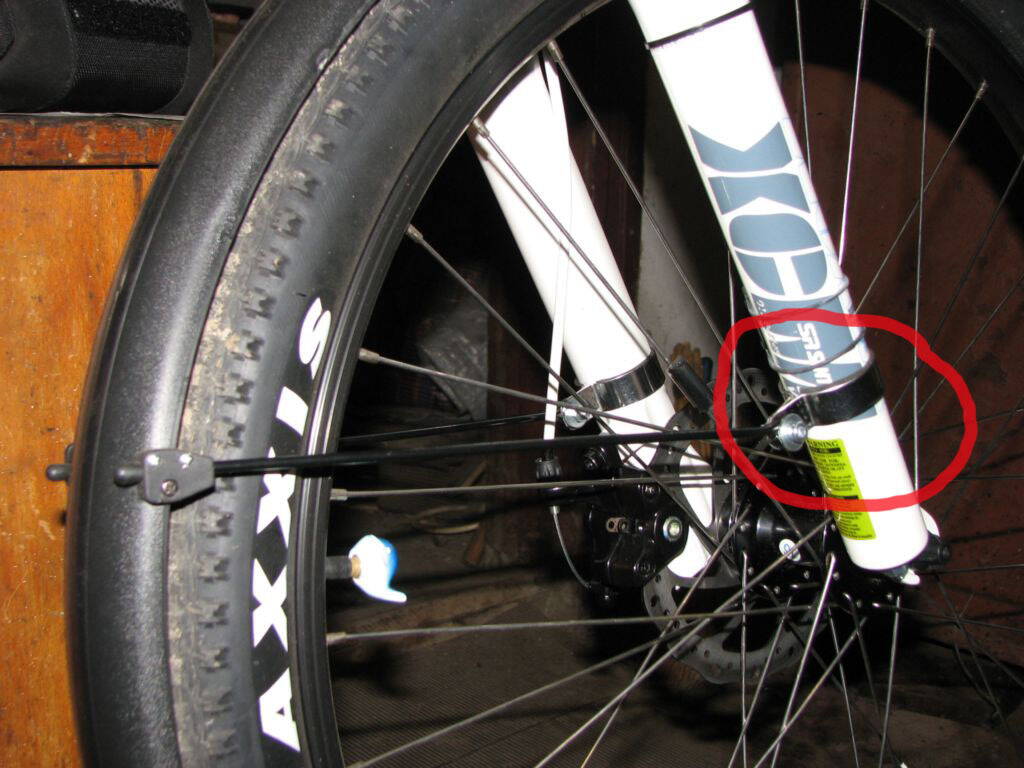

 Заголовок сообщения: Re: Выбор вела до 4ооо.
СообщениеДобавлено: 25.12.2012 23:10
Сообщения: 1203
Изображения: 66
Зарегистрирован:04.07.2009
Вот мое решение проблемы крепления. Все вроде просто и понятно. Под хомут подложена резина от велокамеры, чтобы не повредить штаны.
IMG_1279-i.jpg [ 163.26 КБ | Просмотров: 1580 ]
