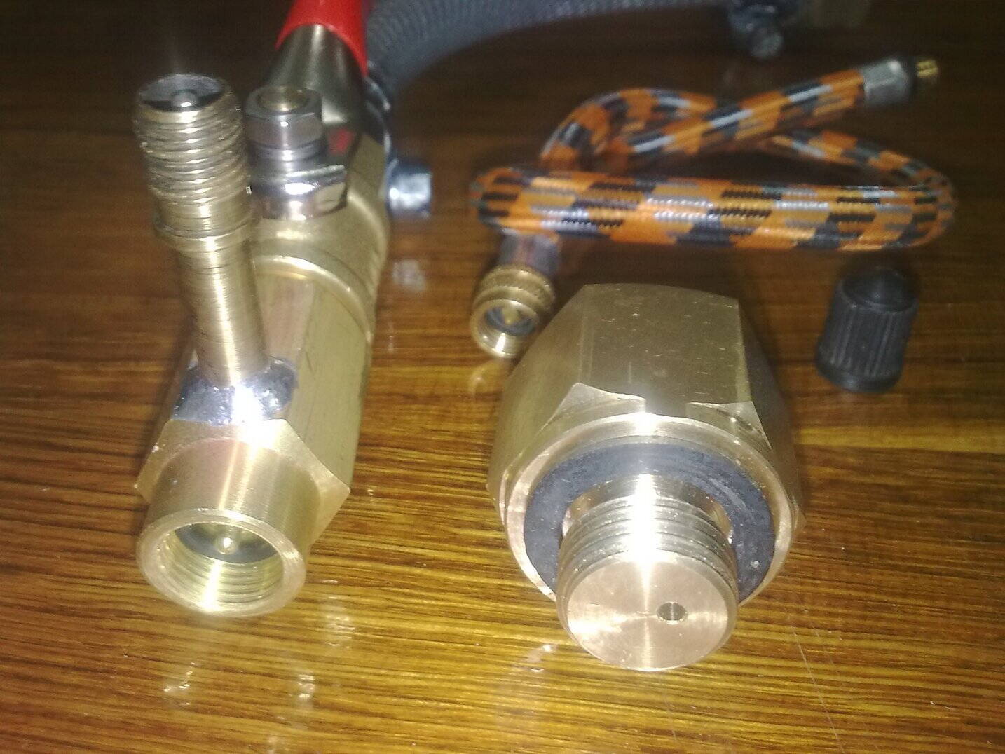

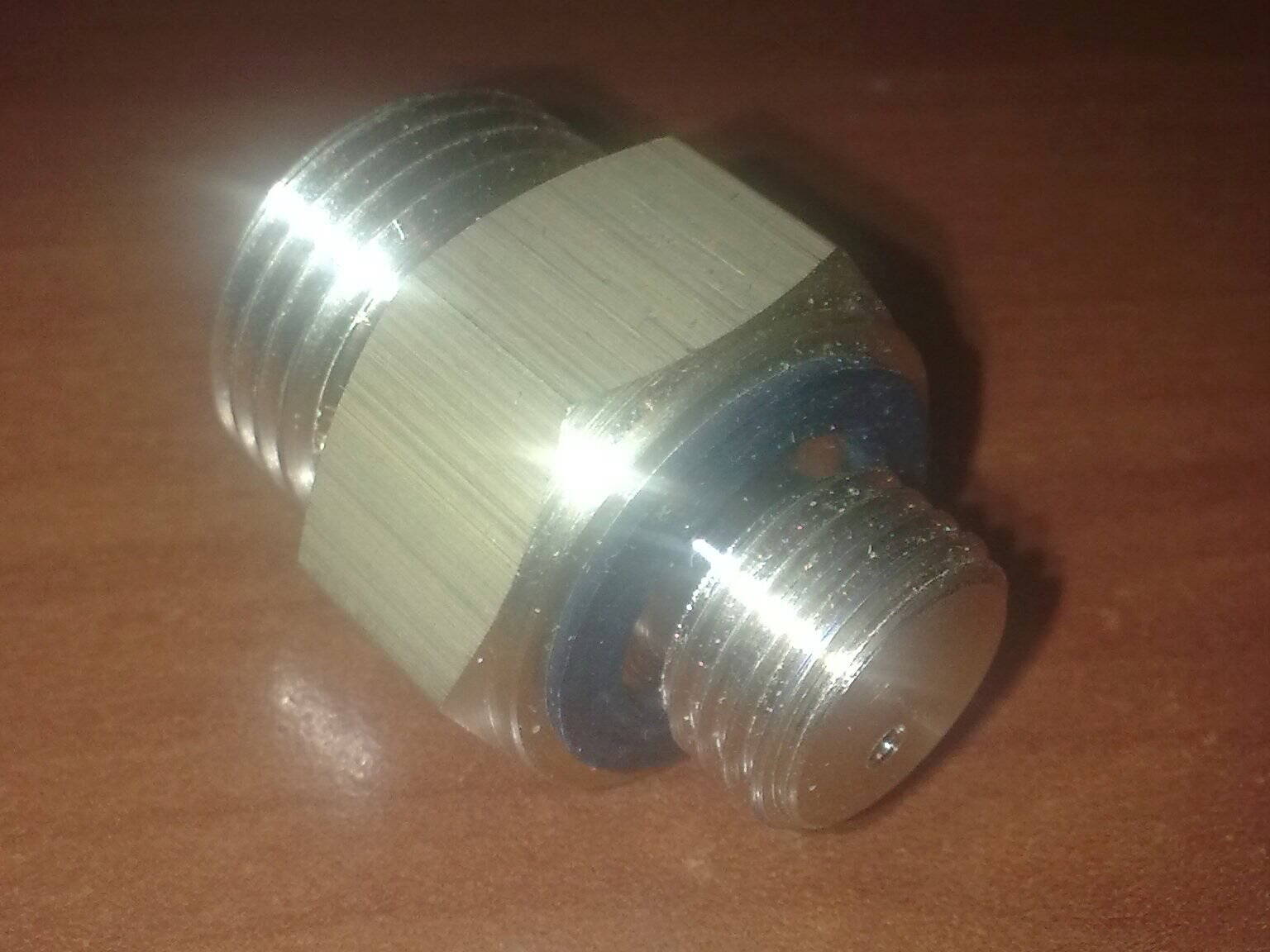

doker_84 писал(а):
Добрый вечер интересует переходник для заправки пропанового баллона Б-1 от туристичекой советской плитки, фото прилагаю. Планируете вы такие делать или нет? Там клапан в горловине игольчатый,.
Интересует именно переходник, там резьба внутренняя М14х1,5, и игла клапана выступает мм на 5-6 от дна горловины. Интересует именно переходник только в Вашем исполнении под такие баллоны со "стравливателем". Глубина до дна горловины-13мм. Фото краника который вкручивается в сам баллон тоже прилагаю!
Менять конструктив баллона не охота, поскольку под него есть не только плитка, но и набор инжекционных горелок.
Наши Два ответа Вашему Чемберлену:
Это адаптер под 21.8LH для заправки вышеупомянутого Б-1 на АГЗС, ну и естественно, возможности подключить Б-1 к печке под бытовой пропановый баллон.
8.jpg [ 165.79 КБ | Просмотров: 29822 ]
А это комплект для совмещения Б-1 со стандартом EpiGas и возможности зарядки Б1 от Бытового пропанового баллона через переходник №3 и адаптер, который также позволяет питать EpiGas оборудование от Б-1.
4.jpg [ 245.63 КБ | Просмотров: 29822 ]
5.jpg [ 225.32 КБ | Просмотров: 29822 ]
6.jpg [ 239.56 КБ | Просмотров: 29822 ]
