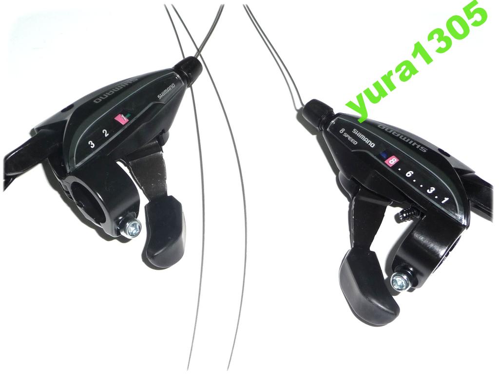

Все, наверное, при реставрации велосипедов ХВЗ, заметили неудобное расположение родных на раме (или на рулевой стойке). При этом, скорей всего, есть желание применить в конструкции типа тех, что на картинках.
Но ведь у китайских моделей они сконструированы на другое количество передач: 3х6, 3х7, 3х8, 3х9...
Но ведь у Велосипедов ХВЗ, в основном спереди 2, сзади 4 или 5 (иногда 6). Поэтому предлагаю знающих людей поделиться опытом:
- где найти манетки (конструкция на фото) для 2х скоростей, 4х, 5х, 6х?
- Можно ли китайские, которые в основном присутствуют в продаже 7х, 8х, 9х - переделать на нужное количество?
- может существуют советские?
- все таки ставить более ёмкие кассеты (трещетки)??
- Другие варианты выхода из положения.
Фото взяты с аукро. Да простит меня автор ))))

Использовать семириковые манетки с шестериковой трещеткой, оставляя одно положение незадействованным.
При этом ИЗУЧИТЬ МАТЧАСТЬ хотя бы чтением раздела "Крокодиловодства" форума Хаоьков-Турист, дабы знать как настраивать переклюк.

а какую втулку можно купить? - 130 и 135 мм, в любом случае перья придется гнуть, это уже не раз обговорили с фотографиями даже
на счет манеток - снимаешь с рамы весь хлам и заменяешь на новый совместимый между собой, в зависимости от бюджета:
а)китайский
б)дешевое шимано
в)дорогое шимано
г)...
