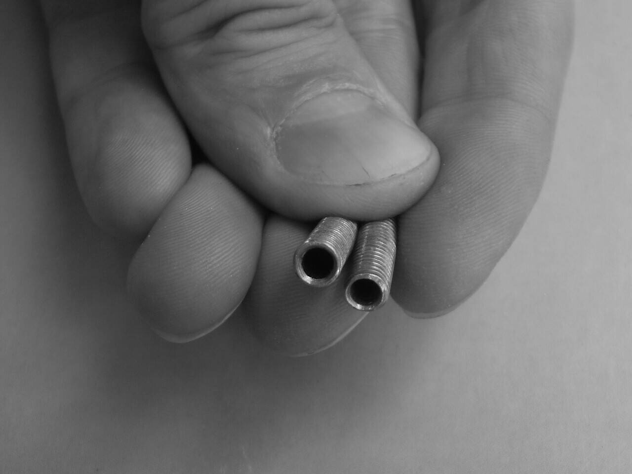

Мне выточили такие переходнички

Само собой, выточить можно, что угодно если есть доступ к токарю :)
Выточил себе подобное вместо штатной пробки в виде винта, сейчас качаю тормоза именно через такой полый штуцер, поскольку в моем случае он находиться в нижней части тормоза, то абсолютно никак не мешает...

Стали нужны переходники для прокачки Avid:
стандартный М5 с шагом резьбы 0.8
сквозное отверстие 3мм сверлом
Комментарий к файлу: М5/0.8 для прокачки тормозов
P1010060.JPG [ 151.21 КБ | Просмотров: 2357 ]
На все про все, затрат - 0. Все было под рукой
