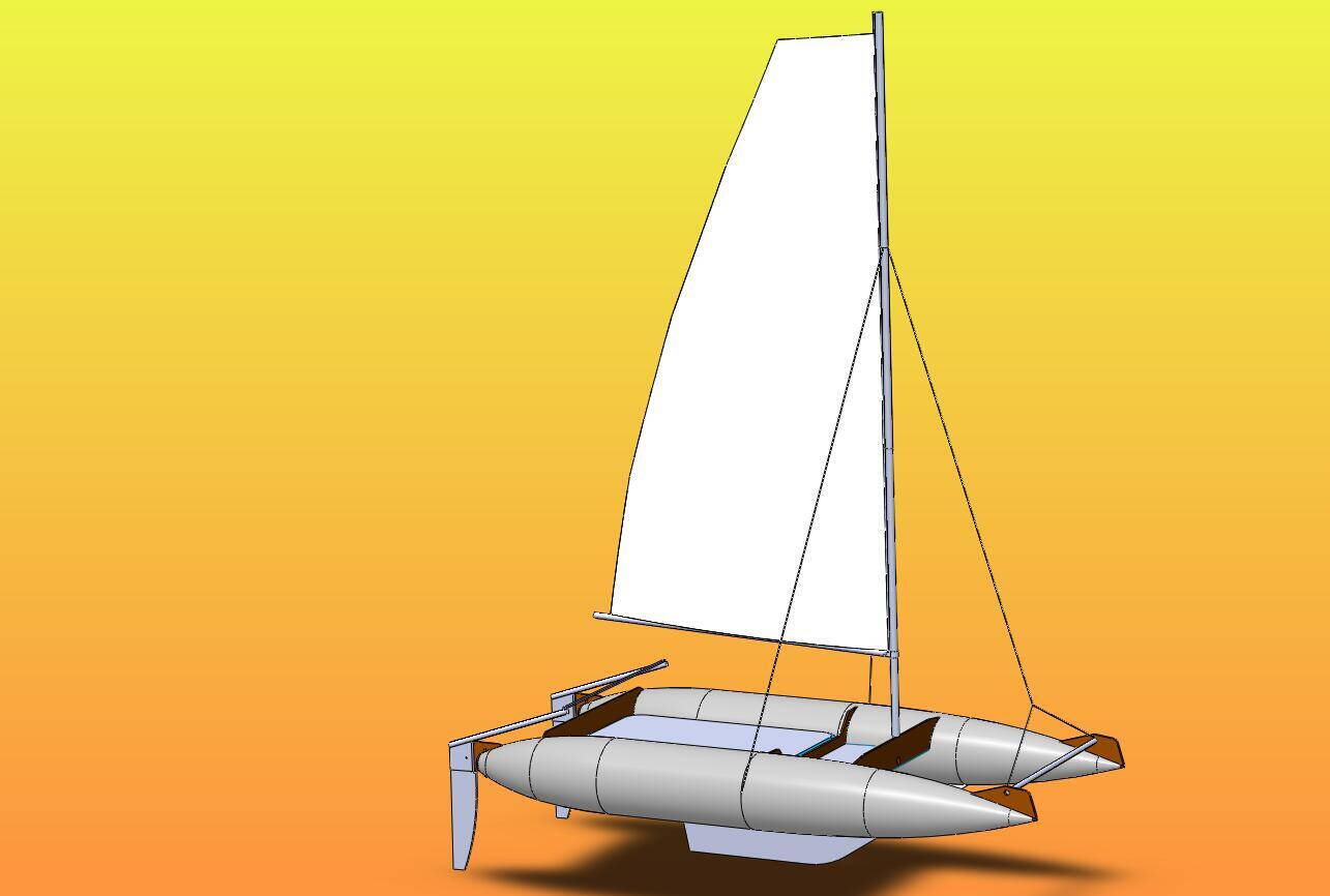

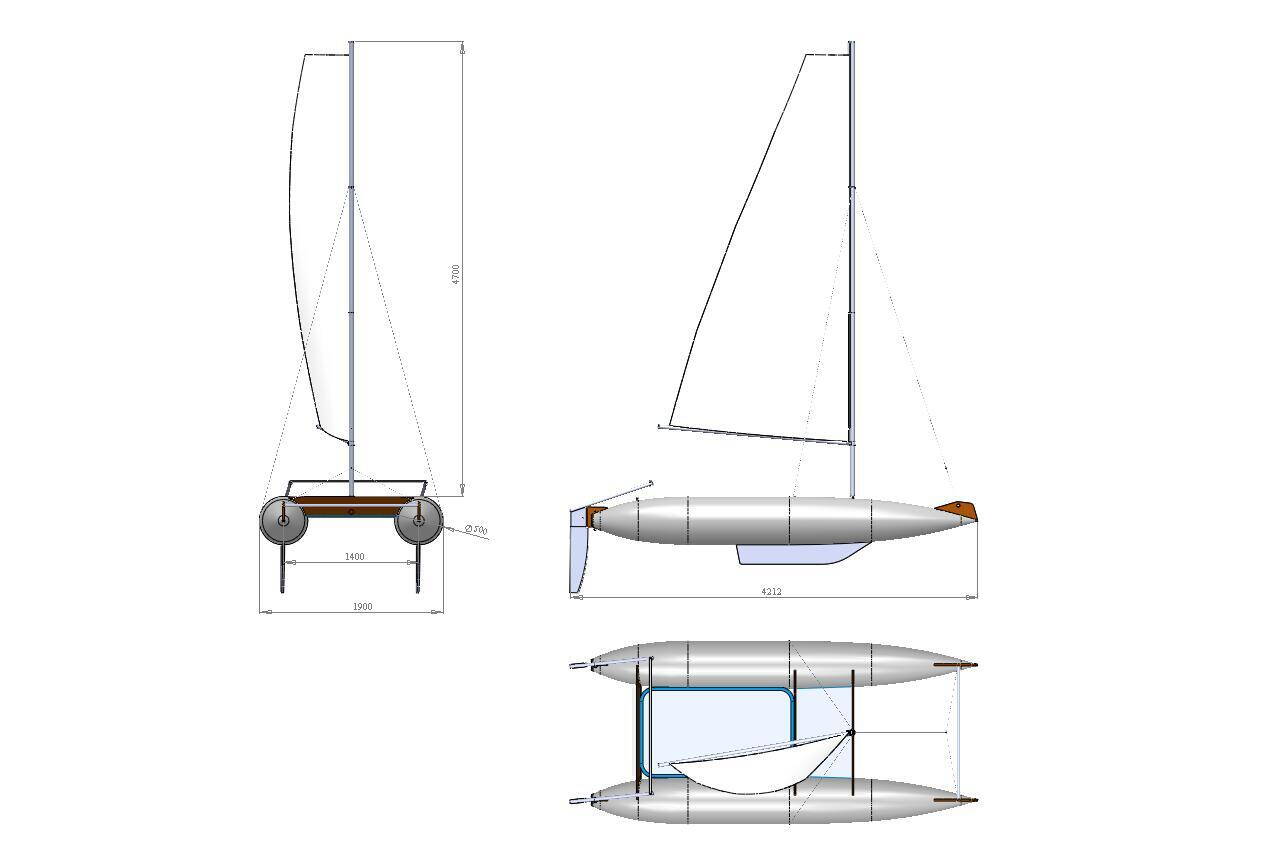

Здравствуйте,
Я хочу сделать парусный катамаран с надувными баллонами. Сначала рассматривал вариант покупки готового но для меня все рассмотренные варианты оказались дорогими. Поэтому я сформировал требования:
1. Все детали должны изготавливаться с помощью: ножовки, дрели, молотка, напильника, гаечных ключей, кусачек, тисков, пассатижей.
2. Вес катамарана особой роли не играет – будет перевозиться на машине
3. В разобранном виде должны габариты не должны превышать максимально разрешенных к перевозке на верхнем багажнике авто.
4. Использоваться будет в основном как пляжный и походы выходного дня
5. Как минимум должно помещаться двое взрослых и ребенок
6. Скорость сборки не принципиальна
Я выбрал за основу катамаран “Альтаир” из книги Горбова А.М. “Малый флот своими руками”. Но с моей точки зрения там много крепежа который сложно изготовить в домашних условиях. Поэтому с учетом требований проект был переработан. Я сделал 3Д эскиз катамарана с учетом всех размеров, вот что получилось:
Изображение в большом разрешении
Раму планирую делать из труб марки Д16Т диаметром 40 и 50мм, соединять болтами и металлическими перемычками для придания жесткости. Руль и шверт планирую делать из дюралевых пластин если найду, или из водостойкой фанеры, что проще. Мачту планируется разборная трех секционная (конечные части вставляются в среднюю в которую вкручиваются упоры).
В данный момент выясняю сколько примерно может стоить такая конструкция, хотелось бы что бы вышло около 1000$ может чуть больше.
Было бы интересно услышать замечания к конструкции от разбирающихся людей.
А также может быть кто-то подскажет или предложит где можно изготовить баллоны, от чего зависит цена, и как ее можно свести к разумному минимуму.
Спасибо.

Крепление вант к баллонам, и штага через переднюю балку только к баллонам это схематическое упрощение, или...?
