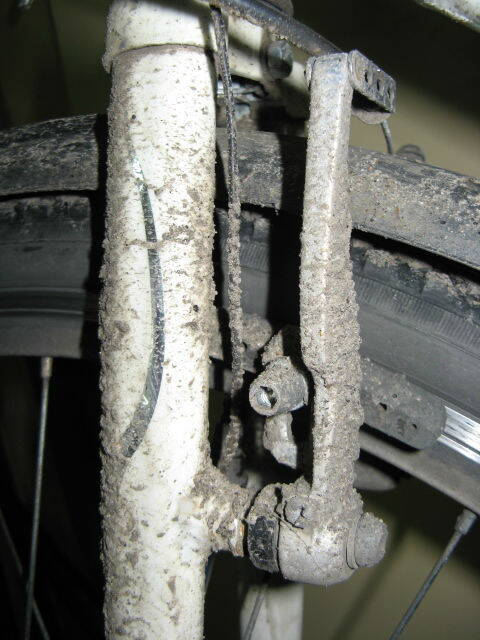

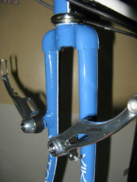

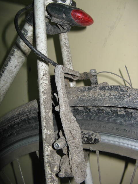

Всем привет! Катаюсь уже много лет на собственноручно приваренных спереди и сзади бонках для ви-брейков, но бустер всё же советую ставить. Дешевле обойдется купить вилку уже с бонками за 60 грн на барабане (если надо могу сказать у кого). Такая же как на ссылке от GladArt.
