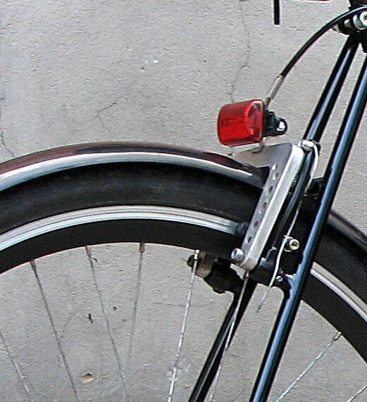

Чё-то я не догоняю смысла во второй подкове (которая красная у Сергей 2
и чёрная фрезерованая у GladArt). Ладно бы, связать её центральную дырку, то же отверстие на "основной" подкове и крепёжное отверстие в перемычке рамы одним длинным болтом - хоть как-то жёсткость бы увеличилась. Хотя тоже не понимаю, нафига. И весит это всё, как втулка "торпедо".
СообщениеДобавлено: 02.03.2013 01:00
Сообщения: 803
Город: Житомир
Зарегистрирован:04.11.2009
Ну вообще то она и так жесткости обалденно добавляет (6мм алюминия)! На то он и бустер, таким-же макаром и на раму с пивотами и на вилку ставится. А без него моя стальная подковка конечно работала, но все-же разгибалась при нажатии... поставил - разница очень заметна.
Кстати, весит - пустяк.
И как по вашему на "торпедо" прицепить кассету?

Вот мой вариант задних вибрейков.
До покраски:
Foto2854-i.jpg [ 90.8 КБ | Просмотров: 3488 ]
После покраски:
IMG_1603-i.jpg [ 57.06 КБ | Просмотров: 3488 ]
IMG_0490-i.jpg [ 83.53 КБ | Просмотров: 3488 ]
Ничего нет плохого в приваренных брейкбоссах. Красиво сделанная работа и смотрится хорошо и хорошо работает. Я отлично торможу. Иногда в эсктренной ситуации ездил на задней блокированной покрышке по нескольку метров. На шинах Schwalbe CX COMP 28"x1,6 и Schwalbe Hurricane 28"x1,6.

Не убедили. Ну, связывает эта фигня ТОЛЬКО брейкбоссы. Она же только синхронизирует их изгиб одинаковый. Чтоб, не дай боже, левый и правый на разный угол не отклонялись :D Причём делает это крайне невыгодно с точки зрения механики. Ладно бы, упиралась через центральный болт в раму - тогда вся сисиема из подков и брейкбоссов стала бы действительно жёсткой, но!
Если Вы о том, что нижняя часть первой, основной подковы отходит от перьев при торможении, так дешевле (по весу, сложности и т.п.) просто её хомутами к раме прикрутить - как у Сергей2.
Про "торпедо" это я, как про образец тяжёлой железяки, но многофункциональной и нужной (на соответствующих велах, конечно) :cool:

kisa, я же говорю, что без бустера подковка не "изгибалась", а "разгибалась" (также, как разгибаются перья рамы и штаны вилки при торможении) + брейкбоссы выворачивались (концы расходились)
Имеется в виду жесткость не вдоль движения колеса, а поперек (в стороны).
P.S. а хомуты там только чтоб подковка не сдвинулась влево или вправо, к перьям же она и так прижимается во время торможения :wink:

А.... Тады ку-ку. Гм, в таком случае стрёмно вибрейки на тонкие перья лепить... Да ну его - если понадобится ободной тормоз - обычный клещевой можно сзади влепить - его хватит по-любому.

Я вот так делал, без всяких подков и все было нормально
_MG_9356.jpg [ 342.39 КБ | Просмотров: 2835 ]
СообщениеДобавлено: 07.07.2015 09:06
Сообщения: 18
Город: Проскуров
Зарегистрирован:17.06.2015
Summerk1d
Крепление наваривал, или как?
СообщениеДобавлено: 07.07.2015 09:24
Сообщения: 583
Зарегистрирован:05.12.2010
Logago, да давно-давно, когда не знал, что можно купить брейкбоссы - срезал с купленного убитого ашана и приварил сюда.
